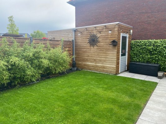

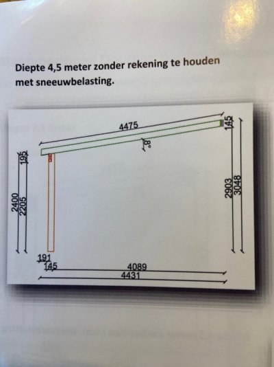

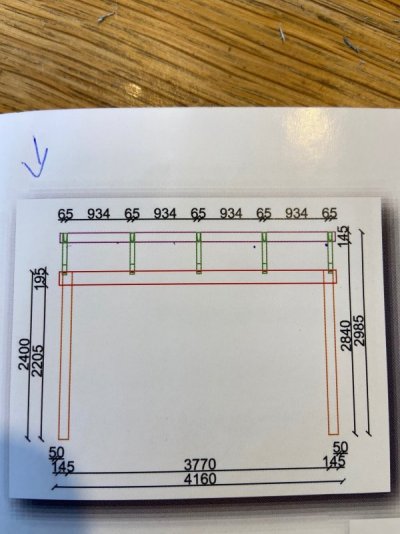

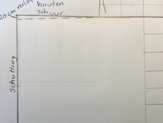

Hoi,
Wij hebben onlangs een bouwpakket gekocht van een houten overkapping. Het is een constructie met 2 staanders aan de voorkant, de achterkant komt tegen een muur/wand (afwerking met aluminium muurprofielen), polycarbonaat dakplaten (zie bouwtekeningen). Nu komen we er net achter dat de houten schuur, die als achterwand fungeert, een verloop heeft van 20 cm (zie potlood tekening). Mijn vraag is nu: welke constructie moeten we tegen de houten schuur maken, zodat we een rechte achterwand hebben? Daarnaast is de schuur 3m breed, en is de overkapping 4m breed. Voor de rechter kant hebben we een extra staander gekocht. Alle staanders komen op betonnen poeren, straks komt er nog een vlonder terras onder. Hartstikke bedankt alvast voor het meedenken!

Dan zou ik dus op 20/25cm van de erfscheiding van de schuur beginnen zodat de buitenhoek (bijna)tegen de schutting komt.Dit is de makkelijkste oplossing denk ik

Hoi rijpie,
dank voor je reactie. En hoe ga ik de schuine kloof tussen overkapping en schuur (water)dicht maken?

De overkapping komt dan gewoon tegen de schuur.Het verloop van 20cm komt dan tussen je overkapping en schutting
wat is het hoogste punt van beide ?
als de overkapping lager komt dan de dakrand van de schuur, dan kan je een platte S maken waarvan het ene been bovenop de overkapping ligt en het andere bovenop de schuur
ofwel pas je het plan van de overkapping aan, en zaag je de platen achteraan van 0 tot 20 cm af zodat ze de wand van de schuur volgen
