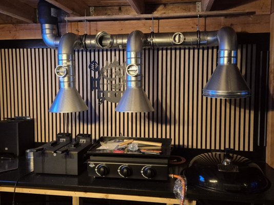

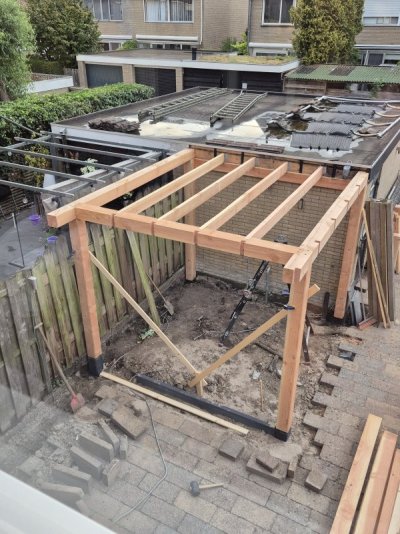

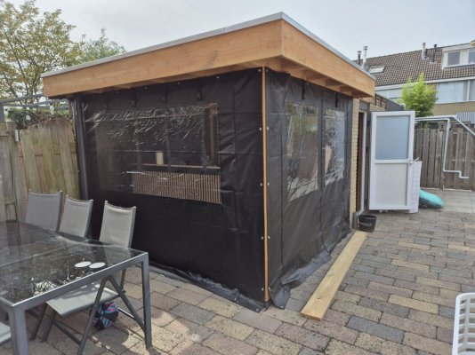

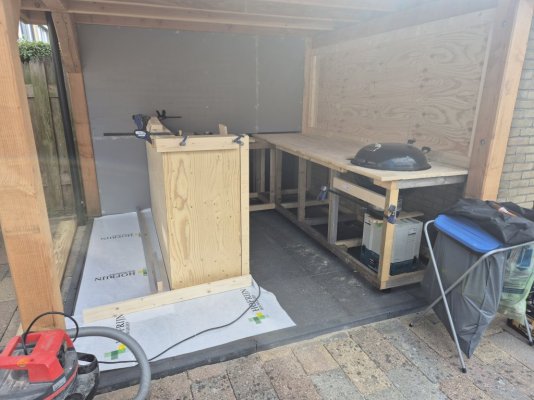

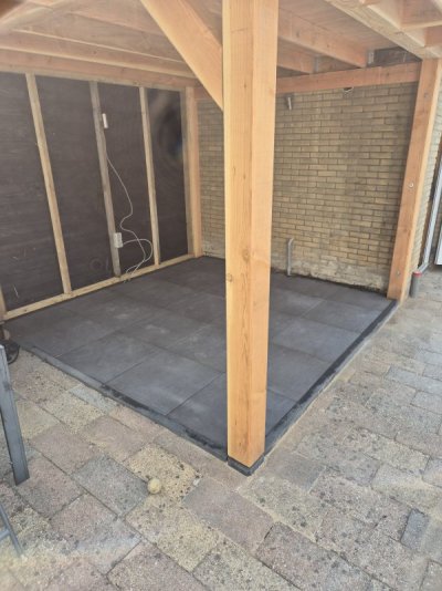

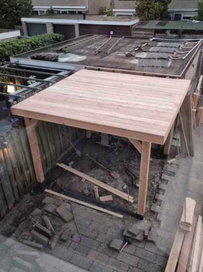

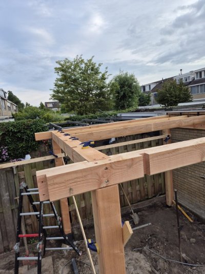

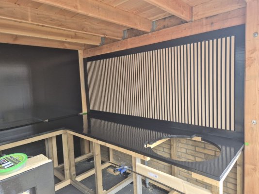

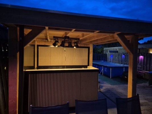

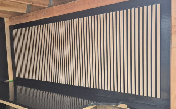

Vorig jaar niet op vakantie geweest maar de tijd (en geld) wel besteed aan het bouwen van mijn overkapping met bar en buitenkeuken. Inmiddels is het casco klaar en ben ik nog druk bezig met het maken van de kasten voor in de buitenkeuken, werkblad / barblad en barkrukken.

Dat ziet er degelijk uit! Complimenten hoor. Wat een professionele afzuiging, daar kunnen je machines in de werkplaats jaloers op worden:sneaky:

Ziet er zeker netjes uit. Alleen zonde van raveelankers bij muurzijde. Andere kant zie je mooie verbinding zonder verbinders.

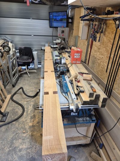

Waarom heb je trouwens bij moerbalk ze helemaal ingezaagd/ of ingekeept ipv bijvoorbeeld halfhouts

Wanneer alles gereed is wordt de zijde waar de raveelankers zitten nog afgetimmerd, deze zie je straks niet meer.
Dit leek mij op dat moment een goede optie, wel over getwijfeld.
Omdat de badding in principe nu niet draagt.
Maar er tussenin "geklemd" is. Dis feitelijk niet draagt.
Mijn vader wilde toen ook met raveelankers. Maar komt voorlopig nog geen plafond in. ( ivm leidingwerk.
Dan als timmerman met ankers zeg sorry dat kan of mag niet. Dus met bovenfrees of met hand inzagen hakken en ingekroost. 5 minuten werk of levenslang spijt
Die trechters van je afzuiging waar koop je dat en hoe heet zoiets?
