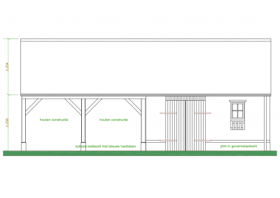

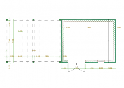

Hallo allemaal,
Ik ga komend jaar starten met onderstaand projectje, gelegen in de Belgische Kempen.
We hebben een paar jaar geleden ons huis gebouwd, en zijn momenteel de grondwerken in de tuin bezig.
Aangezien we zoveel mogelijk zelf doen, duurt het allemaal wat langer dan normaal.
Als de oprit en terras klaar is, en voorlopig alles in gras ingezaaid, wil ik met het tuinhuis en overdekt terras beginnen.
Tuinhuis is metselwerk, en overdekt terras in eik constructie.
Achteraf, als dit goed meevalt, zou ik dan nog een eiken carport in T-vorm tegen de woning willen bouwen, maar dat is voor later, als ik er wat meer feeling mee heb opgebouwd.
De bouw zal nog niet dadelijk starten, eerst de andere tuinwerken, maar ik wil de constructie al beginnen uittekenen, zodat ik de secties en dimensies al juist heb, en ik alle afvoerleidingen en wachtleidingen al op de juiste plaats kan steken, en misschien tussendoor al de beton fundering storten.
De constructies, zowel tuinhuis met overdekt terras, als carport, zijn vergund en staan op het plan dat de architecte indertijd heeft opgemaakt.
We hebben tijdens de bouw van ons huis echter gemerkt, dat de architecte wel mooie plaatjes tekende, maar niet altijd praktisch of uitvoerbaar.
Vandaar dat ik graag jullie visie hierop eens wou horen, aangezien ik haar plannen niet echt als uitvoeringsplannen zie, maar eerder als volumeschets voor de vergunning.

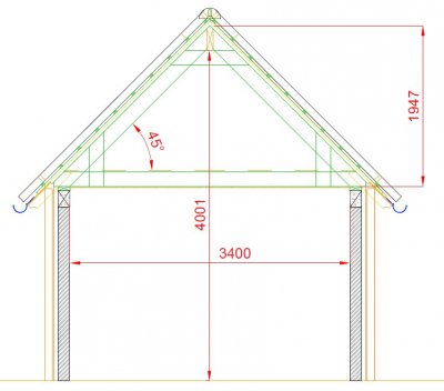

Tuinhuis wordt dus metselwerk (binnensteen 14cm + 5cm muurisolatie + 2cm spouw + 9cm gevelsteen)
Dakconstructie tuinhuis zal simpel keper of spantendak in dennenhout zijn.
Deze ruimte zal vooral dienen als opslag.
Dakvlak en goot zouden wel over heel de breedte moeten doorlopen, en dak wordt dichtgelegd met recup OVH blauw gesmoord.

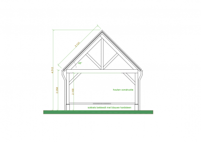

Overdekt terras (alles in eik)
- Secties staanders 15x15cm: is dit voldoende? Of moet dit 20x20 worden?
- Zou het dak met gordingen en kepers willen maken, en dan eiken planken op de kepers.
1 gording in het midden volstaat?
Sectie gording?
Sectie kepers? Hoh 45cm
Ankerbalk en muurplaat/gebinte plaat op dezelfde hoogte, of versprongen?
Secties?
Als je ze in dezelfde hoogte legt, maak je dan in de hoeken korbelen van verschillende lengte, zodat ze niet op 1 punt uitkomen op de staander?
Er zullen waarschijnlijk nog veel vragen volgen, maar als er iemand mij al wat info kan geven, kan ik beginnen aan mijn project.
Alvast bedankt!
Zie de tekeningen in het volgende bericht.
