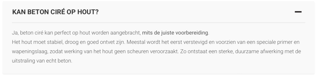

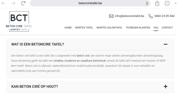

dat is voor een keukenwerkblad geen probleem maar ik heb een sterk vermoeden dat pleisterachtige afwerkingen op basis van kalk (mortex) of cement (beton ciré) niet zo houden van uitzetten en krimpen.
hier zegt men dat op (massief?) hout een primer en een wapeningslaag (een of andere glasvezelmat?) nodig zijn om scheuren te voorkomen.
