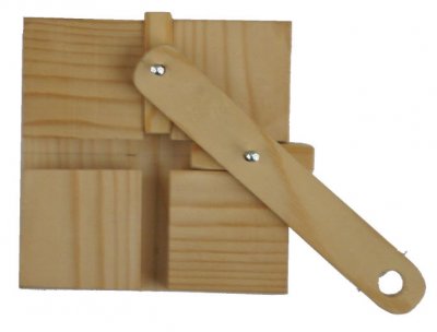

Wat je ook kan doen is een elisograaf maken.
Zelf deze ooit eens gemaakt, voor een ovalen tafel, met een bovenvrees er op gemonteerd.
Hierdoor kan je meerdere malen over je hout heen zonder enige afwijking. Tenminste als je de graaf goed maakt :p
Hier een kleiner variant , maar dan heb je een idee.
