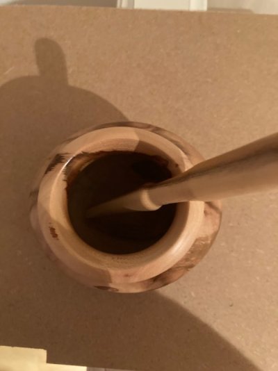

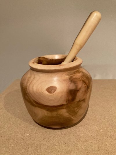

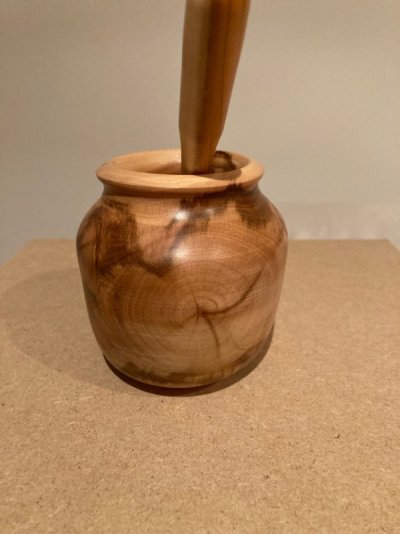

Mooi potje Leo, maar het ovaal is moeilijk te zien.😀
Is toch echt zo Nico, de grootste zijde is 10cm en de smalste 8,5cm.
Ovaler is hij niet geworden 😊
Ik heb het potje eerst rondgedraaid En toen een echte vakvrouw ingeschakeld! 😇
Daarna zelf gezorgd voor de afwerking.

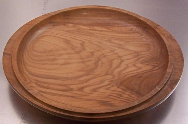

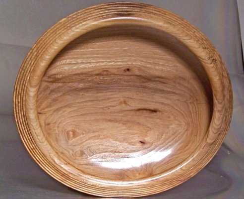

Ja hout word niet langer of korter, maar wel dunner, zodoende word het waneer we het overdwars draaien ovaal, sommig hout doet dat meer dan ander.
En dan toont het meer of minder naar gelang de hout nerf loopt.
Het is moeilijk te fotograferen vind ik in een holle vorm, maar andere vorm zoals de platte schaal toont het heel goed.
Beide stukken hier zijn ovaal maar de ene toont het goed maar de ander amper.
