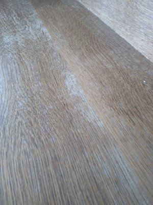

Ik ben een naaitafel voor mijn vrouw aan het maken. Hiervoor heb ik een oudere tafel gebruikt. Echter vertoont deze kalere vlekken door gebruik. Kan ik dit opmaken zonder al te veel stof te maken? Het tafelblad is spaanderplaat met fineer.

Je kunt proberen of een beetje olie op een doek de kleur weer wat ophaalt. Mijn ervaring is dat dat meestal voldoende is.

Wat Leon zegt. Ik gebruik hiervoor een zelfgemaakte "meubelwas" gemaakt van 1/3 bijenwas, 1/3 terpentijnolie en 1/3 gekookte lijnolie. Er staan op Youtube genoeg filmpjes hoe je dat zelf kunt maken. Sopje erover, wachten tot het goed droog is, de was licht opsmeren en half uurtje in laten trekken en vervolgens uitboenen met een doek. Kant en klare blanke meubelwas kan natuurlijk ook, of HG bijenwas blank zoals ze dat bij de bouwmarkt verkopen. Als ik de foto zo zie moet dat voldoende zijn. Succes!
