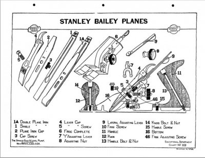

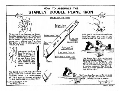

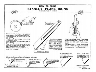

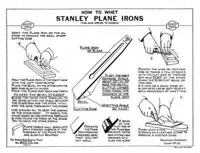

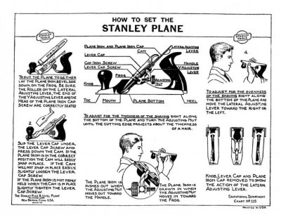

Slijpen en afstellen volgens Stanley ook van circa voor 1920.
