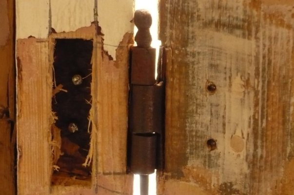

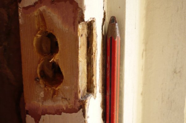

Het scharnier zit vast met pennen op de donkere plekjes. Als je die eruit haalt kun je de boel aanpassen zodat het weer netjes hangt
11.618
4.497
Spijkers waar de knier mee vast zit er uit tikken, knier er uit, nieuw wigvormig stuk hout in de deur lijmen, als de lijm droog is, met een knierbeitel een nieuw gat hakken en de knier weer met nieuwe spijkers vast zetten. Als je de spijkers aan de binnenkant niet ziet, zijn ze er van buiten in geslagen en daarna afgezaagd. Om ze er uit te krijgen moet je een stevig stuk hout op de achterkant van je deur klemmen. Dan kan je met een passende doorslag de spijkers door de deur heen slaan.

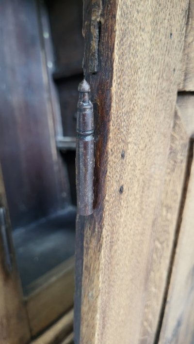

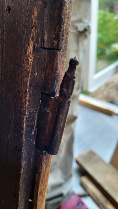

Hey,
Ik ben bezig met een antieke kast terug naturel te zetten. T is een zware massief eiken kast. De bovenste scharnieren de deurtjes zitten los. Wat is de beste manier om die terug vast te zetten? En de makkelijkste? 🫣😄
Bekijk bijlage 169840Bekijk bijlage 169841
Spijkers eruit tikken en de knier (voor het eerst in 40 jaar dat ik deze benaming hoor) eruit halen. Sleuf vullen met woodmax constructielijm en de knier terugplaatsen. Deur stellen met nog natte lijm en fixeren. Een nacht laten drogen en morgen de spijkers terug erin. Misschien eerst voorboren.
Als je terug wil naar naturel hou er dan rekening mee dat eikenhout dat met ijzer of staal in aanraking komt zwart uit slaat…. Misschien alle ijzeren bevestigingsmaterialen vervangen door messing. Vind je dat zwarte vlekjes niet misstaan op een antieke kast, gewoon zo houden…
