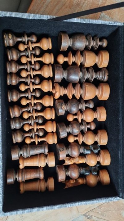

Tijdens een sportieve fietsrit kreeg ik de volgende vraag: hoe kan ik mijn antieke schaakstukken het best behandelen zodat ik ze behoud voor volgende generaties en weet je welke hout dat kan zijn?
Ik had van beide geen idee en heb beloofd om rondvraag te doen, hierbij dus:
1) Weet iemand waar dit soort schaakstukken ( leeftijd ongeveer 100 jaar) van gemaakt werden?
( Op internet lees ik dat Buxushout wel werd gebruikt en dat nu schaakstukken uit India komen, gemaakt van Rozenhout?)
2) Hoe kun je deze schaakstukken goed conserveren? Opknappen hoeft niet maar zo behandelen dat ze nog heel lang in de huidige staat blijven

Onderhoud, als het niet gelakt is, waar het op lijkt, gewoon regelmatig in de olie of (boen)was zetten en uitwrijven met een zachte doek. Dan rustig laten harden/drogen, dus niet meteen terug in de doos.
Als het wel gelakt is en onbeschadigd kun je ze ook in de was zetten. Dan fungeert het was laagje als slijtlaag en voorkomt dat de zuren van de vingers de laklaag aantasten.

Wit lijkt me buxus / palmhout.
Zwart lijkt onder de afwerking ook een lichte houtsoort te zijn, zie de bepotelde delen en de noesten. Zou dus ook (B-kwaliteit) buxus kunnen zijn, waarbij de schoonheidsfoutjes door afwerking met donkere beits of was zijn gecamoufleerd.

Foto is helaas niet heel duidelijk, maar ik meen te veel spiegels te zien om het voor buxus uit te schelden. Ik zou het gewoon in de olie, en daarna boenwas zetten, zoals knotwilg al aangeeft. Kun je wellicht een grote foto van 1 enkel stuk plaatsen?

Dit zijn een regency schaakstukken. Maak svp nog even een detail foto van het paard.
