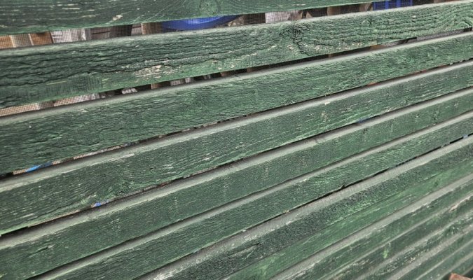

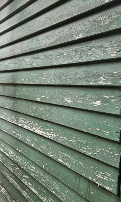

Ik wil de oude planken die nu nog op mijn carport zitten, verwijderen en hergebruiken voor een klein schuurtje.
Er zit groene beits op de planken, maar die is verweerd en bladdert af.
Dus ik wil alle planken weer opnieuw beitsen en misschien zelfs in zwart.
Nu kan ik met een schuurmachine alle plakken schuren, maar ik denk dat ik dan echt dagen en dagen bezig ben.
Is er een handigere, snellere, makkelijkere manier?
Zat bijvoorbeeld te denken aan een redelijk goedkope vlakvandiktebank die soms onder de € 100 op Marktplaats staan.
Of voor € 250 nieuw van Parkside.
Zou dit werken en belangrijk: sneller & makkelijker?

Ik zag dat als ik de Kärcher erop zet, dat ik dan ook al een groot gedeelte van de oude verf kwijt ben.
Dan misschien nog 1 x met een schuurmachine eroverheen?

Alle manieren zullen wel werken, maar gezien de staat van het geheel denk ik dat het hoe dan ook geen zwaar karwei zal worden, ze zijn al nagenoeg kaal en wat er nog aan hangt zal makkelijk te verwijderen zijn.
