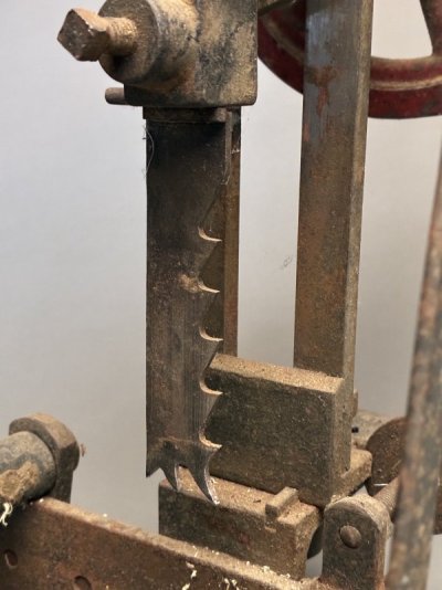

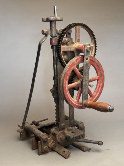

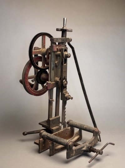

Een nieuw stuk gereedschap in mijn werkplaats.
Een gatensteek waarvan ik vermoed dat hij is bedoelt voor slotgaten in deuren.
Je kunt hem eenvoudig klemmen op een deur.
Alles is mooi in te stellen, diepte, sleuflengte en ook de afstand aanslag tot sleuf.
Beitel di er nu opzit is denk ik 3mm, dat is een beetje smal, maar hij is wisselbaar.
Helaas geen extra beitels aanwezig.
Heb hem reeds getest met ongeslepen beitel en dat gaat verassend goed!

Mooi ding. Nooit gezien, ook nooit naar gekeken, wat de boer niet kent...
Ik neem aan dat de zaag/beitel op en neer gaat en van voor naar achter? Ik verheug me al op het filmpje als die klaar is ;)
