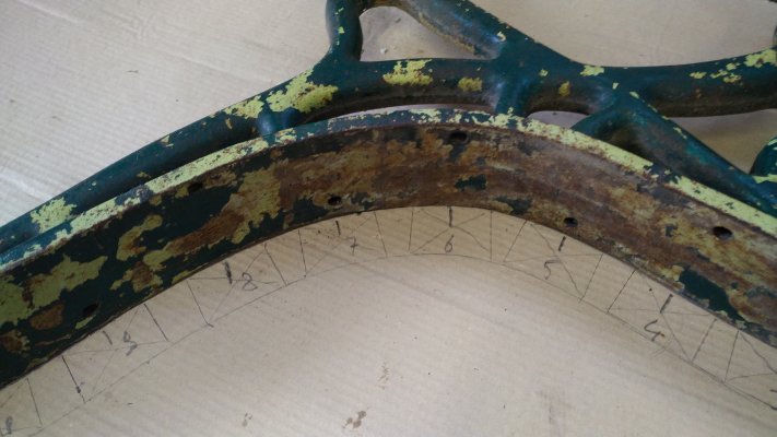

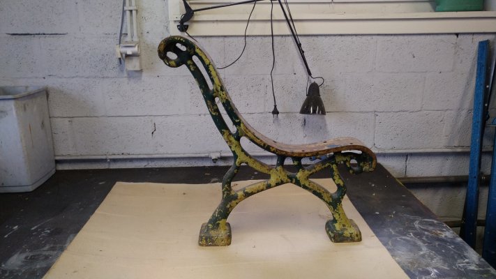

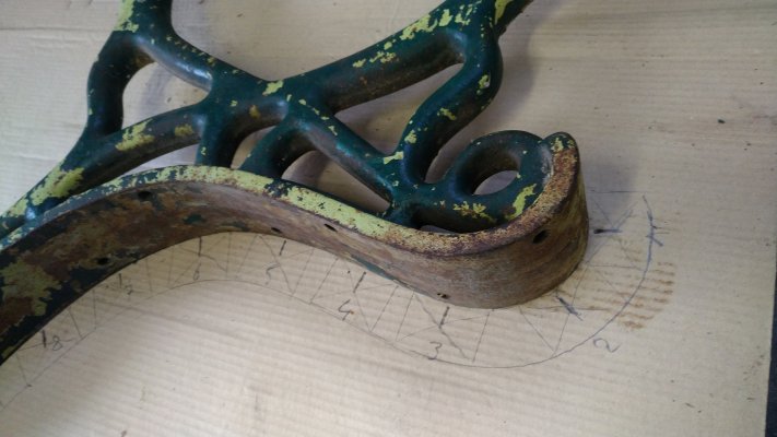

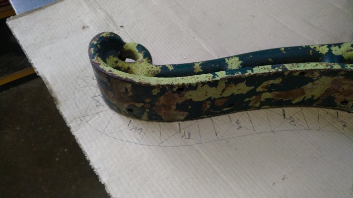

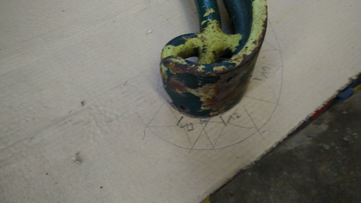

Ik heb hier 2 oude gietijzeren steunen voor een bank.
Er is me ooit verteld dat er hout opzat van ongeveer 4 cm dik.
Nu heb ik al eens wat opmeet werk gedaan.
Ook al een tekening op ware grote.
Ik kom er niet echt uit hoe ik het hout moet maken om toch een comfortabel zit te hebben.
Ik denk dat de dikte minder moet zijn omdat nu sommige stukken te ver uit elkaar komen.
Of zou vroeger ieder stuk een andere maat hebben gehad?
Foto's in bijlage.
Ik heb de balkjes genummerd, en een kruis in de denkbeeldige balk getekend.
De gaten in de gietijzeren poten zitten verschoven van elkaar, dit is wellicht om een stevige bank te krijgen.
Dus alle tips en ideeën zijn welkom. Ik recupereer dit graag tot een bruikbare bank van ongeveer 1,5 meter.

Zoals je het hebt getekend, wordt zo'n bank bekleed. Meestal steekt het hout ook aan de buitenkant van de poten nog een 20 cm uit.
de_houtmaai
6 sep 2020
57
21
Belgie Geel
Het oversteken zou ik willen baseren op een simpele sterkteleer regel die ik leerde lang geleden op school.
Eerste steun op1/5, 3/5 tussen, 4/5 tweede steun.
Wat ik wel nog raar vind is de opening tussen sommige delen.
Bang dat mijn vel geklemd kan worden. Zeker als er een tweede persoon plaats neemt.
