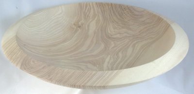

Deze komt uit een zijtak met 60 cm diameter van een oude es uit de Achterhoek. De hoofdstam was ontransporteerbaar voor mij.

Wow, ziet er mooi uit die schaal.

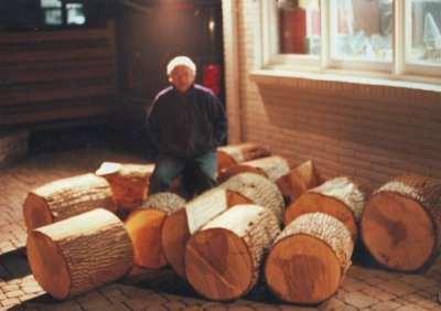

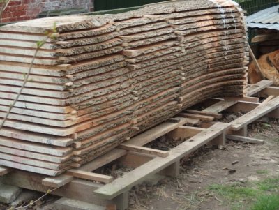

Moet her perse planken worden ??, Ik heb eens een grote dikke Es die op een steile helling lag, lager dan waar ik hem naar toe moest brengen, dat kon Ik niet en zo heb hem ter plaatsen in stukken gezaagd en dan ieder stuk naar boven gewerkt wat al heel moeilijk was, toen een stuk in de lengte doorgezaagd zodat ik all de andere stukken er op kon kantelen en dan op de volgende blok en dan in mijn truck, twee ritten en de hele stam was thuis, Ik zal een foto van bij zetten later, Ik ben nu niet thuis zo heb de foto's niet voorhanden.

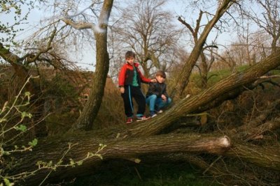

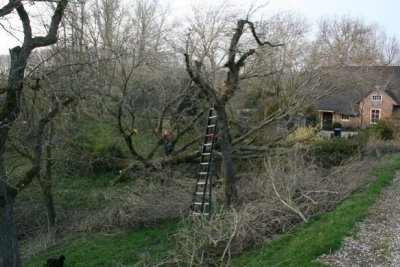

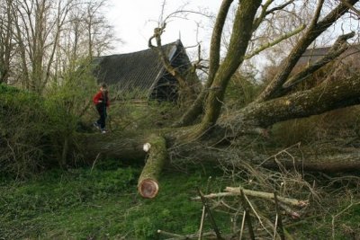

Zodra mijn laptop weer leven vertoond zal ik een foto uploaden
Hier íe dan.
De meeste mobiele zagerijen haken af vanwege de ongunstige ligging onder aan de dijk of dat we zelf het hout moeten gaan verhandelen:(
Van eentje moet ik nog terugkoppeling krijgen, maar ik denk dat het er op neerkomt dat we ook de stammen gaan kort zagen.

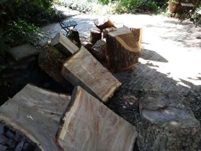

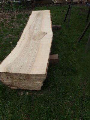

Het bleek mogelijk om er een dik tafelblad uit te zagen met 2 fanatieke houtdraaiers, eentje met een middelgrote kettingzaag op benzine, en eentje met een zware elektrische kettingzaag, beide met een blad van 45 cm.
Tijdens het zagen bleek dat de es toch meer een iep was, dus het met wiggen kloven van de stam om het tafelbladdeel er uit te halen was wel wat harder werken. Maar uiteindelijk is er een deel van 50-70 cm breed, 230 cm lang en 20 cm dik uitgekomen, wat al heel wat vervoerbaarder is en in een houtzagerij nogmaals doormidden gezaagd kan worden. En verder natuurlijk iepenhout om te draaien, veel iepenhout.
