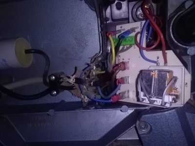

Ik heb een 2de hands 'flip over' afkortzaag van ELU model TGS 172, bouwjaar 1985 (nu Dewalt DW742 denk ik). De zaag deed het tot voor kort prima, tot op vandaag...
Toen ik de schakelaar indrukte, startte de zaag een 2-tal seconden op, zaag begon dus te draaien om dan meteen terug uit te vallen. Ik probeerde een tweede keer, zelfde scenario, motor valt uit na 2 seconden en sindsdien doet de motor helemaal niets meer. Er is geen speciale aanleiding voor zover ik weet. De stekker zat wel in stekkerdoos op goedkope Powerplus stofzuiger, zodat de stofzuiger draait van zodra de zaag wordt ingeschakeld.
Ik heb de stekker zelf gecontroleerd, daar is niets mis mee. Ook al eens stekker op een andere groep aangesloten, ook daar doet de zaag niets. Schakelaar open gemaakt, visueel zie ik niets dat los zit, heb ook alles ontstoft, maar helpt niets. Ik vermoed wel iets met de schakelaar, maar ken hier te weinig van.
Hopelijk kunnen jullie me op het juiste pad helpen om mee het defect te bepalen. Aangezien Dewalt min of meer hetzelfde model nog steeds maakt, hoop ik nog reserve onderdelen te kunnen krijgen.

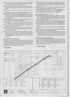

Bijgevoegd foto van opengemaakte schakelaar, en schema uit oude handleiding. Rechtsonder zie je precies wel een brandvlekje op de printplaat, maar niets is doorgebrand denk ik.
Het zou heel fijn zijn om deze nog te kunnen herstellen, want het is een goede machine.

Motor heeft geen koolborstels. Sluit de motor eens direct op de prik aan. Goede kans dat hij het dan wel blijft doen. De foto van het elektrisch schema is te klein voor mijn ogen, maar op de printplaat zit meer dan een tuimelschakelaar. Verwacht dat daar je storing zal zitten.
