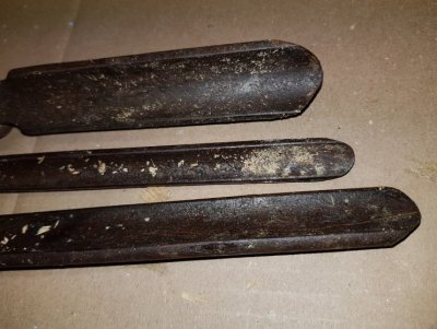

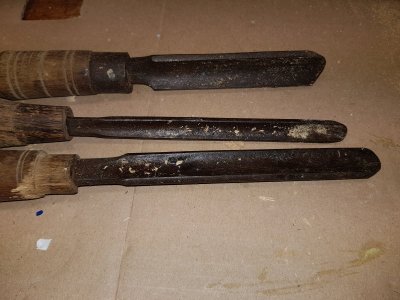

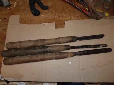

Via marktplaats heb ik 3 beitels gekocht voor welgeteld 1 euro per stuk. Daar kan ik dus geen buil aan vallen.
Ik zie geen merk erop staan tot nu toe.
Een nieuw handvat maken zal het probleem niet zijn en het slijpen van de beitels is een goede oefening.
Heeft iemand alleen een tip hoe ik de beitels schoon krijg?

Ik had een bahco die zwaar geroest was, die heb ik een nacht in de azijn gelegd, daar in de bankschroef geklemd en met een staalborstel op de slijptol kaal geborsteld
Daarna een laagje olie en hij is bijna als nieuw
Rizz
15 apr 2014
2.819
1.000
Moordrecht
Bij dit soort klussen zweer ik bij remmenreiniger.. Voor de vetlaag zeker. Als je handvaten iig niet behouden hoeven te blijven.. Ontroesten doet het ook heel goed.. Azijn is wat minder agressief, maar met die vette laag, wat misschien wel oude lijnolie is en jaren van stof en vet zou ik er eerst afhalen met iets agressievers
Toxiq
28 aug 2013
5.801
Flevoland
dat vet zal het iig conserveren tegen roest
geen idee hoe je dat verder zou moeten aanpakken
ik zou zeggen, slijp ze alleen (voor voorlopig)
O Peatey
29 mrt 2010
2.333
177
Enkhuizen
Ze moeten ook lekker over de leunspaan kunnen glijden, dus helemaal ontroesten dus.
Ik heb ook ooit zo'n beitels gehad die heel veel liefde nodig hadden.
Mbv elektrolyse ging dat heel makkelijk en goed.
Kijk maar eens op http://jeroen.oostrijck.nl/ontroesten/
Op YouTube is ook eea te vinden.
Een acculader werkt goed als stroombron.

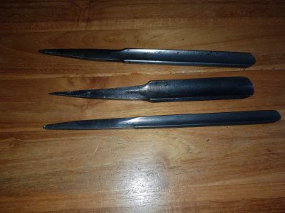

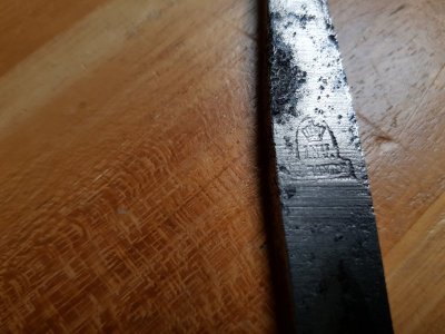

Zo zien ze er nu uit na 2 nachtjes in de azijn. Licht met de staalborstel in de slijptol erlangs en gepolijst met de lappenschijf.
Op de grootste staat :j. Grothaus.
Op de andere 2 staat een logo.
Kan iemand vertellen wat de kwaliteit hiervan is?
Nu op naar het handvat draaien.

Het zijn Nooitgedagt gutsen. Je ziet duidelijk J.N.IJ. staan. Aangezien het oude gutsen zijn, zou ik durven stellen dat het topkwaliteit is. Het is geen geheim dat de kwaliteit van Nooitgedagt er doorheen de jaren op achteruit gegaan is, zoals bij veel bedrijven die gereedschap produceren.
Met het slijpen merk je vanzelf of je met keihard staal van doen hebt of pisbakkenstaal, zo heb ik een oude vormguts van Erik Anton Berg, toen ik die aan het slijpen was wist ik niet wat me over kwam, zo enorm hard was het staal.
chrisvanaar
5 nov 2011
213
92
J.N.IJ, zal wel Nooitgedagt uit Ijlst zijn. Dit is zeg maar gewoon gereedschapsstaal en tegenwoordig achterhaald door hooggelegeerd staal. Helaas verliezen houtdraaibeitels van gewoon gereedschapsstaal snel hun scherpte. Deze korte standtijd is helaas een nadeel, maar het grote voordeel is dat je wel leert te slijpen omdat je daarmee aan de gang blijft.
Succes, Chris

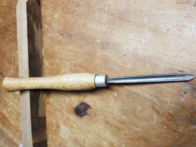

Het eerste handvat is klaar, achteraf gezien wat fors aan de maat.
Waar ik wel mee zat was hoe groot ik het gat moet boren waar de beitel ingaat?
Hoe doen jullie Dit?

Met een boorkop voorzien van MK2-opname in het tegencenter en een boor die net zo groot is als de schact of arend van de beitel.
