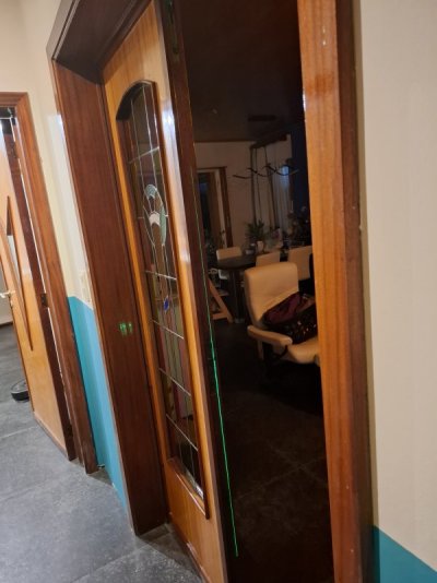

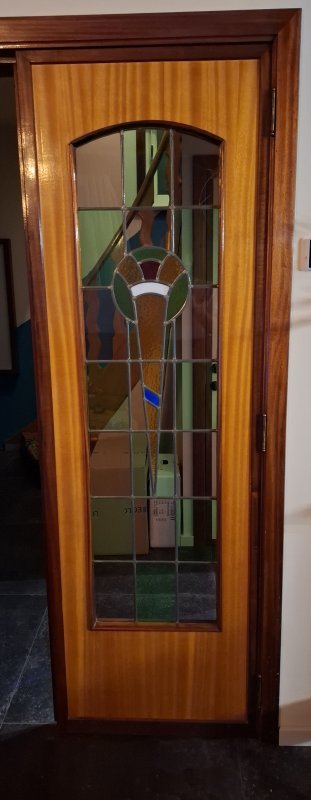

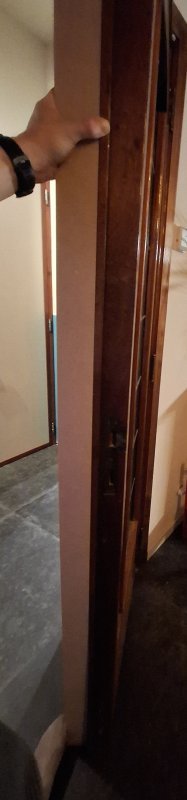

Dag houtbewerkers,
Ik heb thuis een binnendeur welke scheef getrokken is. Mijn vrouw zou hem graag behouden, dus ik wil hem weer recht maken. Het is een dubbele deur, waarvan is maar één scheef getrokken is. De hoek aan de onderzijde valt niet meer in lijn met de deuropening. Het betreft een deur met glas in lood. Het frame langs de buitenkant is opgebouwd uit vurenhout en hardhout er over. Tussen het glas en het frame zit fineer en ik vermoed binnenin een honingraat. Het frame zelf is wel recht als ik er een rechte lat langs houd. Ik vermoed dus dat er een hoekverbinding krom is. Hoe zou ik dit kunnen repareren? Ik heb elders op het forum wel iets over deurspanners gelezen, maar daarvoor heb ik hier weinig vlees. Alle ideeën zijn welkom!

wat een pareltje! Alleen snap ik je "krom" nog niet helemaal. Is de deur uitgezakt naar een parallelogram? Alsin, de kier bij de vloer is een taartpunt waarbij de scharnierzijde hoger is dan het 'uiteinde' en je ziet exact contra aan de bovenkant? of bedoel je dat de deur hol/bol is gaan staan? Zodat de sluiting eerder (of later) het kozijn raakt dan de puntjes?

De sluiting raakt later het kozijn dan het bovenste puntje. Daardoor valt hij niet in het slot. Het gekke is, de deur zelf is niet krom. Als in het hout heeft geen/weinig buiging. Ik hoop dat dit duidelijker is. Anders maak ik een schetsje

Schetsje graag, want het is me ook niet duidelijk.
Het lijken twee deuren in één kozijn, die in het midden samen netjes zouden moeten sluiten.
En is het zo dat de ene deur dan in de sluiting van de andere deur moet vallen (maar dat niet doet "De sluiting raakt later het kozijn dan het bovenste puntje.")
En je zegt de deur zelf is niet krom, en in je eerste bericht ook 'Het frame zelf is wel recht als ik er een rechte lat langs houd.'
Maar op je derde foto lijkt die deur nogal scheluw, dus dat de vier hoeken van de deur niet meer in één plat vlak liggen.
Is dat het?
