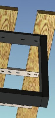

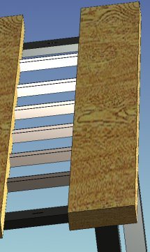

Ik moet binnenkort een eettafel maken van 2800x900x40 mm (lxbxd) en heb alles in mijn hoofd, Het blad word gemaakt met een blad verbreding van 6 oud eiken planken 40 mm netto dik en 150 mm breed.
Nu was mijn idee om hier stalen U profielen met slob gaten in te zetten van 800x50x23 mm de lippen ingezaagd tot halverwege het blad 20 mm het profiel niet ingefreesd.
Nu hoor ik van de een: "dat is een goed idee, goede constructie dat houdt het blad vlak"van de ander hoor je de "ketting is zo sterk als de zwakste schakel" en raden houten klampen aan. Nu dus de vraag aan jullie of jullie ervaringen hiermee hebben qua sterkte, en of de U profielen goed hiervoor zijn of dat het juist het blad zwakker maakt.
Ik hoop dat jullie hier mij wat meer duidelijkheid over kunnen geven?
Aanvullend: tafel onderstel is van staal met slob gaten.
Hout leg ik om en om in de houtverbreding en ik let op het vochtgehalte 10-12%.
zeer waarschijnlijk Dosse gezaagd hout. (ligt aan de houthandel).

Als de overspanning ongeveer 2,5 meter is vindt ik 20mm rest dikte een beetje aan de magere kant klinken.

Dank voor de reactie, misschien even handig om te vertellen dat ik in dit eettafel blad 6 van de bovenstaande profielen wil inlaten. Deze zijn op een afstand van 314 mm van elkaar geplaatst. Binnenmaat poot naar poot is 2400 mm.

Waarom kies je voor metalen profielen in te frezen? Normaal gezien verlijm je de delen aan elkaar om er één geheel van te maken. Aan de bovenkant metalen poten zit als het goed is een metalen strip van een bepaalde breedte met slobgaten. Hier zet je het blad mee vast aan de poten. Deze helpen ook om het blad 'recht' te houden.

de poten helpen inderdaad mee maar ik denk dat ik dan toch niet helemaal duidelijk geweest ben. Ik frees de U-profielen niet in maar laat ik ze erin vallen, Eerst dus de houtverbreding van 6 delen lijmen (hart om en om). Om vervolgens de lippen van de
U-profielen in het blad te laten vallen.
Om antwoord te geven op je vraag Ik kies voor de profielen om zeker te zijn dat het blad recht gehouden word.
Dank voor het meedenken hopend op je reactie.
Met vriendelijke groet,
Otto
Hieronder 2 foto's voor de duidelijkheid.
