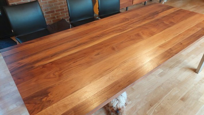

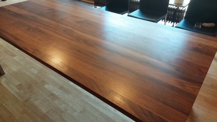

Het resultaat…
Na het blad zorgvuldig te hebben geschuurd met de excentrische schuurmachine, eerst met korrel 80 en daarna met korrel 120, heb ik het blad in de Osmo gezet. De eerste schuurvellen liepen dicht als gevolg van de meubelolie. Toen dat voorbij was ging het schuren met korrel 120 probleemloos. De Osmo TopOil 3028 kleurloos/zijdemat heb ik volgens gebruiksaanwijzing 3x dun opgebracht en, ik kan niet anders zeggen, het ziet er mooi uit. Nog steeds benieuwd hoe deze afwerking zich houdt, maar ik denk dat het prima zal gaan gezien de eerdere ervaringen met de olie/hardwax…
