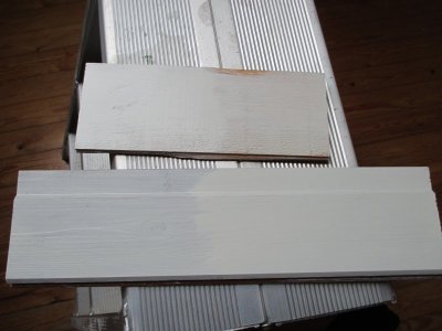

Hey allemaal,

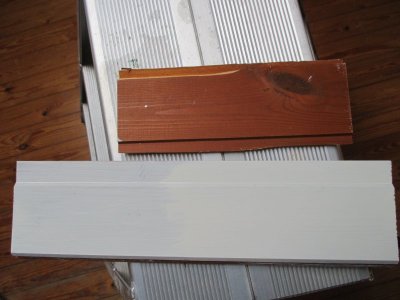

Is er iemand die ooit Osmo Decorwax Creativ gebruikt heeft? Eén laag zou een getinte kleurafwerking geven en 2 lagen zou dekkend zijn.
Ik ga een hellend schrotenplafond kleuren en ben voortgegaan op hun info. Op de schrootjes staat nu al 30 jaar een Xyladecor beits op die ik wil overschilderen. Ik heb al goede ervaringen met hun hardwachs en heb daarom al 2 potten decorwax besteld. Mijn vraag komt dus wel een beetje als vijgen na Pasen maar toch....

Wax over beits? Geen idee wat dat gaat geven, wax moet kunnen indringen en daarna afgeveegd worden.
Wil je het doen zonder de beits af te schuren?
Met dat specifiek product geen ervaring hier.

De beits is er ook ingetrokken en heeft geen oppervlaktefilm nagelaten. Afschuren kan , maar zal een probleem worden in de groeven. Ik ga volgende week - als het product geleverd is, dat moeten we nog afwachten- een paar proeven doen, en zal de resultaten op het forum zetten. Hopelijk zijn het goede resultaten....

Foto's meesturen lukt niet zo best, hier zou - als alles goed gaat - nog een foto moeten volgen van het gebeitste plankje zoals het eruit zag voor de 2 lagen osmocolor.IMG_0458.jpg
Resultaat is goed, vind ik. Al ga ik het plafond toch lichtjes schuren om het gladder te maken. Heb ik trouwens een nieuw schuurmachine voor gekocht, de ETS 150/5, alle redenen zijn goed om speeltjes bij te kopen....
