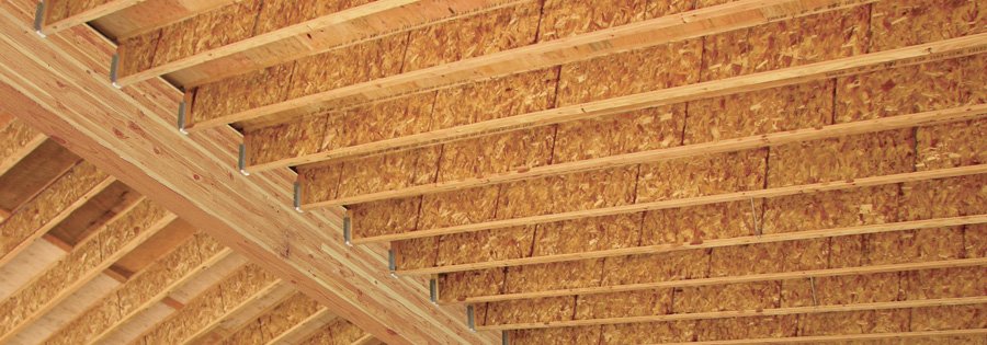

Zo. En wie durft er nu nog te beweren dat het niet geschikt is? Enige punt is dat schroeven in de kopse kanten niet echt houdt. Maar als de koffers toch op latjes komen, hoeven de horizontale delen alleen maar de verticale delen bij elkaar te houden. En dat kan wel met lamello's.
Ik denk dat het net over die sterkte ging, de schroeven in de kopse kant, zo had ik het toch begrepen. Maar ik ben het eens met je beschrijving ;)
