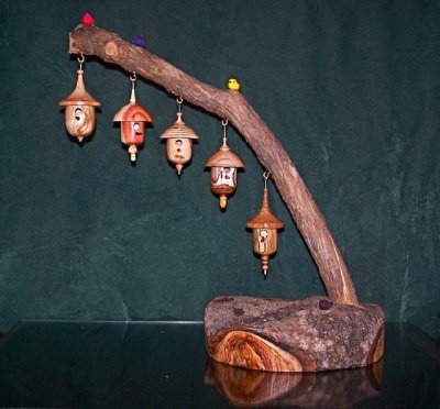

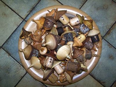

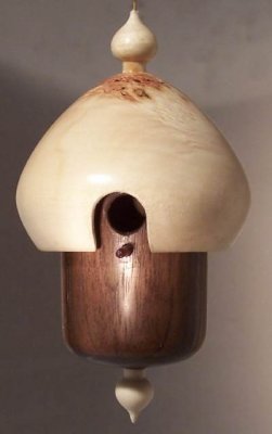

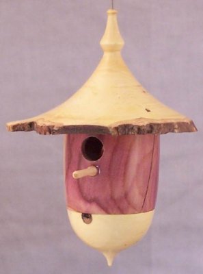

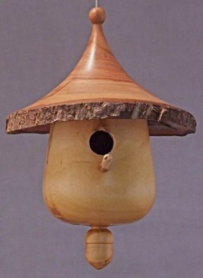

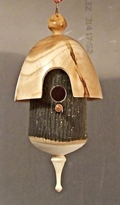

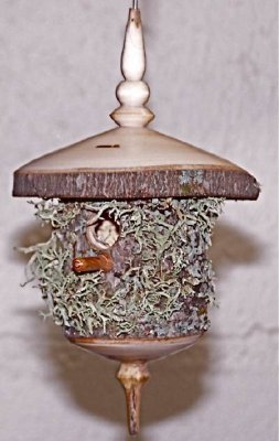

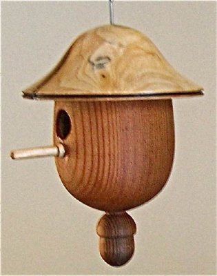

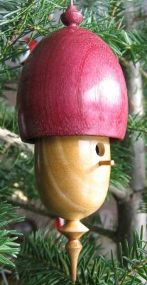

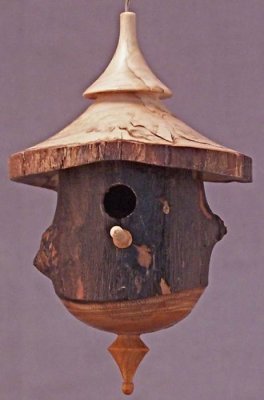

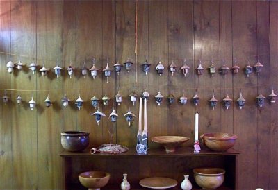

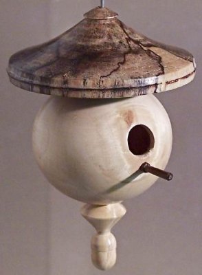

Voor meer dan 10 jaar al heb ik deze type ornamenten gemaakt, enkele honderden en niet een exact als een ander, kunstgalerijen wilde ze graag en ik heb er altijd plezier in ze te maken.
Je kan er alle soorten hout en overschotjes aan gebruiken, takken van de goede dikte kunnen gebruikt worden met schors er af of aan.
Ik gebruik een forstner bit boor om het huis voor het meest uit te hollen, dan met een schraper het onderste en uiterste, ze zijn light genoeg om aan een kerstboom takje te hangen bv.
Het dak is ook uitgehold, en met een rand waar het huis aan vast geplakt kan worden, dan een stokje draaien en in een passent gaatje geplakt, ingang opening in het huisje maak ik meestal ongeveer 10mm.
Ornaments.jpg BH Yellowwood & Lilac.jpg BH Red Maple & lichens.jpg BH Apple & Man. Maple.jpg BH Maple Buckthorn.jpg

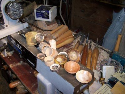

Heb je hier miniatuur draaibeitels voor en dit draai je neem ik aan niet op die supergrote omgebouwde metaaldraaibank van je neem ik aan ???

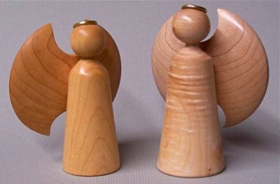

Patrick ik gebruik voor deze mijn gewone gereedschap voor,de kleinere maar geen speciaal klein of miniatuur,10 mm spindel and schraper beitel, spindel guts voor buiten en binnen, schraper voor de bodem en een smalle skew (platte beitel ??).
Ik heb 3 draai banken, een Metaal bank (Is nog steeds een metaal bank) met buitenboord mogelijkheid voor extra grote stukken, dan een 1014 Jet met v-snaar voor snelheid verandering en een Delta 46-460 met elektronisch snelheid regelaar.
Ik had ook een Delta LA200 maar heb die verkocht, ja ik kan die wel op de grote bank draaien, maar ik gebruik de Delta voor dat, ik vind het een makkelijke bank voor dit soort dingen, maar draai er ook groteren stukken op
Ik heb een keer een paar engeltjes gedraaid, al weer jaren geleden, denk ongeveer 15 jaar toen ik met pensioen ben gegaan, wow time flies when you are having fun.
