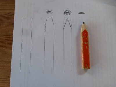

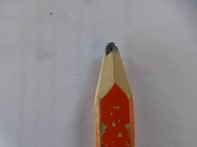

Ik heb een tekening bijgevoegd hoe je te werk gaat. Eerst aan de smalle kant met een beitel aanpunten. Daarna de platte kant met 4 schuine steken aanpunten. Daarna de grafiet punt afwerken zoals op de laatste tekening. Ik hoop dat alles duidelijk is.
Groeten, Ernie
