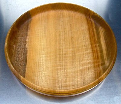

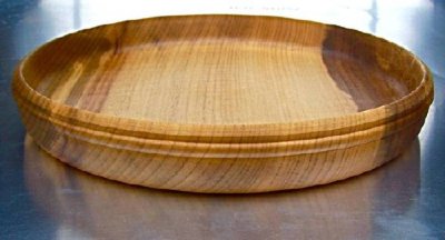

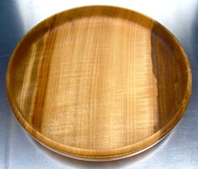

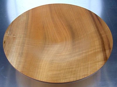

Ik vond het zonde om all dat hout weg te draaien in een product, zodoende heb Ik het in twee gelijke planken gezaagd op mijn lintzaag, zo goed 30 x 30 x 6 ieder.
De ene is een soort dienblad en de tweede een schotel met een voet.

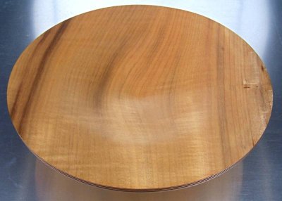

Met fijn schuren tot 600grit en twee lagen Tung olie er op, kwam de ripple (rimpeling?) van de nerf en de chatoyance tevoorschijn, het was wel de moeite waard vind Ik, ken Ik weer een ander soort inheems hout

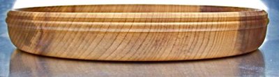

De Myrtle met een rand.

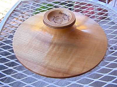

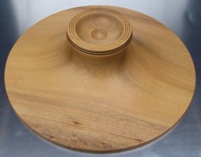

Dit is de schotel met voet, het licht maakte het moeilijk om een goede foto te maken van het profiel en ook van de onderkant daarom de laatste foto op de tuin stoel
