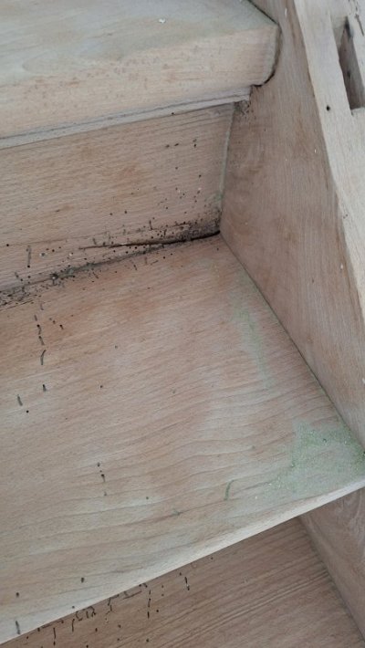

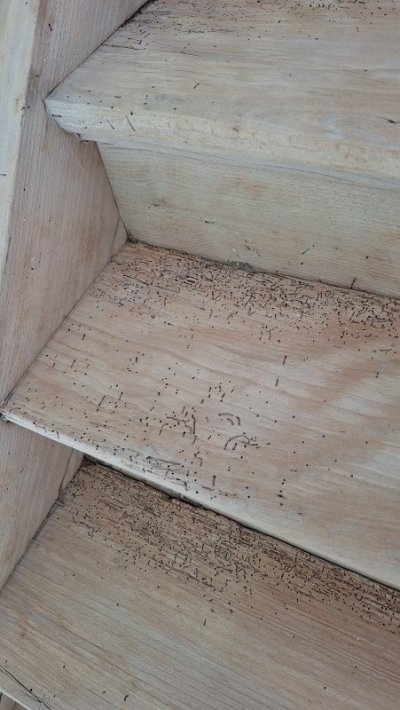

Goedemorgen,
Ik heb recent een trap gezandstraald, echter kwamen veel wormgaatjes aan het licht, nu ben ik aan de slag gegaan met een tube kneedbaar hout maar dit geeft vlekken. Ook het uitborstelen van dat mengsel direct na het aanbrengen geeft vlekken aangezien het hout onregelmatig is en de porieën open staan door het stralen.
De uiteindelijke eindafwerking gaat met een naturelle transparante vernis gebeuren dus alles blijft zichtbaar.
Heeft iemand ervaring met het zo discreet mogelijk opvullen van houtgaatjes?
Mvg Thomas

Ik zou me meer zorgen maken om de draagkracht dan om het uiterlijk.
5.206
1.840
Als je er een laagje vernis over doe, is het dan nog vlekkerig? Of even nat maakt met een doek.
Je kunt van de vernis die je wilt gebruiken een papje maken met schuurstof en daar de gaatjes mee vullen.
8.897
2.941
Deze trap is al zo ver heen, dat je dat niet weg gewerkt krijgt, als je hem blank wil lakken. Als je dit blank wil , kan je het beste , als je zeker weet dat je beestjes weg zijn, overtrekken met een dunne laag hout.

Als de houtworm verdreven is en je bent achter gebleven met de gebakken peren, kunnen de gaatjes worden dichtgesmeerd met stopwas of een mengsel van schuurstof en borma holzmasselösung. Dit moet uiteraard worden gedaan wanneer het hout nog sterk genoeg is doordat de houtworm voldoende hout heeft over gelaten voor de restaurateur. Als de boel uitelkaar valt moet het hout eerst worden verstevigd. Dat kan met zeer verdunde beenderlijm of met borma houtverharder.

Wat voor houtvuller gebruik je? Als je een houtvuller gebruikt die nagenoeg gelijk is aan de basiskleur van je traptreden, zou dit m.i. nagenoeg onzichtbaar moeten zijn.
Zelf geen ervaring met het product in kwestie, maar ik heb ooit op een beurs een demo gezien van Alsibois. Dat is in veel kleuren te krijgen, en de kleuren zijn ook nog eens onderling te mengen. Je kon echt bijna niet zien wat hout was en welk deel opgevuld. O.a. te koop bij Baptist zie ik nu.
Ik zie wel dat de gaatjes flink verkleurd zijn (zwart), ik weet niet of je die zwarte randjes daarvan wel mooi weggewerkt krijgt.

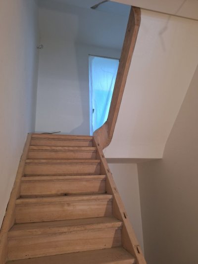

Maar... Zoals hierboven ook al geschreven, ik zou ook niet doorborduren hierop. De draagkracht kan ik zo niet inschatten, maar als er echt zoveel gaatjes in zitten als het lijkt op de 2e foto, zou ik zelf toch ook serieus gaan overwegen om de tredes te vervangen. En anders dikfineer erover plakken (mm of 3-5).
8.897
2.941
De treden vervangen is nog niet zo simpel. Daar moet de trap voor uit elkaar. En zo te zien is de gipsgooier al langs geweest. En het zijn meerdere trapdelen op elkaar. Zo aan het wrongstuk te zien een trap van rond 1900. Die is dus geheel gespijkerd en prima uit elkaar te halen op zich.
8.897
2.941
Een trap van zacht hout, kreeg vroeger een loper, om te voorkomen dat hij stuk gelopen werd. Ik zou voor een flexibele trappenlak als afwerking kiezen. Zacht hout werkt behoorlijk en harde lakken scheuren, omdat ze de werking van het hout niet goed kunnen volgen.
elzenmaa
23 nov 2014
816
199
Ik zou toch twee keer denken vooraleer die trap uit elkaar te gaan halen.
Wordt nog gebruikt en er is nog niemand doorheen gezakt, nergens scheef etc.
Zou hem gewoon oplappen, slopen kan altijd nog.
8.897
2.941
Als je vragen stelt over gaatjes vullen en je bent al aan het afwerken, dan denk ik niet dat demontage voor de topicstarter een optie is. De vraat komt vermoedelijk vanuit de onbeschermde achterkant van het hout. De boorgangen hebben zo te zien onder de afwerklaag gezeten. Ik zou voor dat ik er verder werk van maakte, toch wel willen weten hoe veel hout er aan de achterkant van de trap nog over is. Op de foto's is ook niet duidelijk over hoe veel treden het gaat, maar gezien de aantasting is dat toch behoorlijk.

Ik zou kijken of je fijn zaagstof kunt maken van een kleur die dicht bij het hout van de trap komt. Dat zou ik vervolgens ruim mengen met cellocol. Houd het mengsel redelijk vloeibaar, zodat het goed in de gaatjes kan vloeien (vandaar ook de nadruk op fijn zaagstof). Laten drogen en daarna licht schuren. Net genoeg om de gemorste vulling buiten de gaatjes weg te krijgen. Op dit manier moet je er nog maar weinig van gaan zien.
Ik ben het overigens eens met de bovenstaande advies dat je er verstandig aan zou doen iets van een versteviging aan de onderzijde van de treden aan te brengen. Als die 2e foto representatief is, dan is de draagkracht van de treden al aardig aangetast. Dat ligt wel een beetje aan hoe de trap geconstrueerd is, maar als je bij de onderzijde kunt komen is het niet zo moeilijk of veel werk om te doen en het geeft wel meer gemoedsrust.

Ik zou het er niet op wagen zonder te weten hoe de achterzijde is. Maar gezien de deplorabele staat van de treden heb ik er niet al teveel vertrouwen in. M.a.w. ik zou voor een nieuwe trap kiezen en die kun je natuurlijk precies zo maken als deze.
11.351
2.884
Ik ga maar even vloeken in de kerk. Je hebt van die overzet traptreden. Dan verdeel je het gewicht mocht het onverhoopt niet sterk genoeg zijn. Je hoeft niet meer te lakken en je ziet de gaatjes niet.
