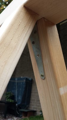

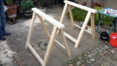

Vorige week heb ik een paar opvouwbare schragen gemaakt.
Het basis idee komt van youtoube van Steve Ramsey.

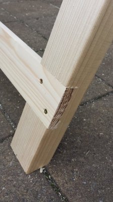

Ik heb ze zelf iets verstevigd met een halfhoutverbinding onderaan de poten.
Ik ben zelf 192 cm dus ze zijn ook wat hoger dan normaal, 88cm zodat ik er normaal bij kan staan.
Tussen de planken heb ik momenteel een spanband geniet om te zorgen dat ze niet te ver uitelkaar wijken (niet op foto)
later wil ik er nog een plank tussen maken om spullen op te leggen.

ziet er strak uit , nu ermee aan de slag of staat er al een projekt op de rol.

binnenkort een kastje maken voor mijn zus.
dus dan komen ze goed van pas.
Met de workmate breek ik mijn rug altijd.

Nette schragen hoor!
Ik had al snel die dwarslatten zo koud om de poten geschroefd, maar dit stukje arbeid maakt het wel af!
( ik ga me schamen en probeer mijn leven te beteren)
Maar waarom heb jij een pan in de grond?

Dit geeft veel meer stabiliteit.
en die pan is een 10 liter emmer met beton daarin zit een buis voor de droogmolen ;)

AHA, op mijn 2 dimensionale scherm is het net of er echt een deksel opzit met zo'n zwarte knop aan de bovenzijde.
Leek mij een vreselijk struikelobject. ( tenminste, dat zou ik dan regelmatig doen;) )
