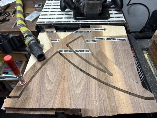

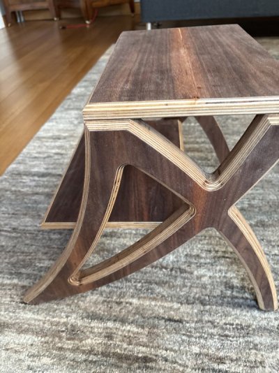

de brandplekken ziiten op het stuk dat niet met de Shaper is gedaan ☹️
en eerlijk gezegd ik heb niet veel moeite meer gedaan om fouten te corrigeren
Bert Vanderveen
1 sep 2015
3.647
1.279
Enschede, Twente
Mooi werkstuk! Jammer van de brandplekken, zijn ze niet weg te halen met schrapertje? Gebruik je op zulke plekken ook de automatische voortgang van de Origin? Als je de groene knop indruk bij dit soort lastige bochten, beweegt de Origin binnen zijn marge automatisch, dat voorkomt veelal dit soort plekken. En toerental niet te hoog.
Spetool heeft ook betaalbare vol hardmetaal spiraal compressie bits link
Een simpel trucje is om rond het kogellegertje een of twee lagen plakband te wikkelen (wel precies afkorten) voor een eerste 'pass' en dan na verwijderen van de tape (en lijmresten weghalen) een finale pass te doen. Minder afname betekent minder brandplekken.
