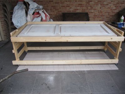

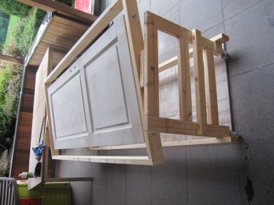

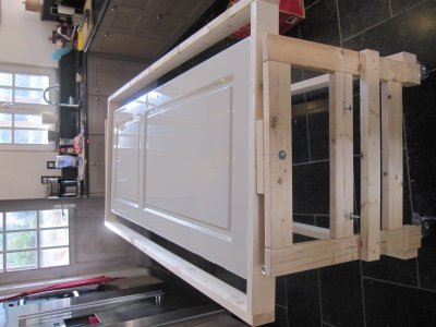

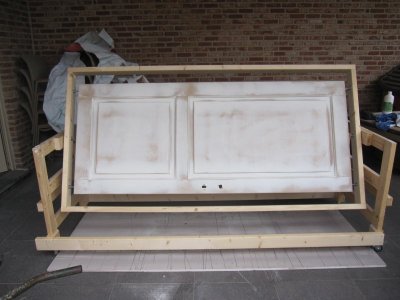

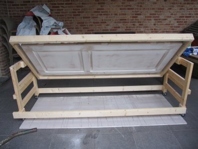

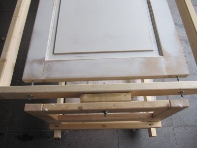

Vandaag heb ik dan toch mijn gedacht uitgevoerd, hiervolgend enkele foto's:
Dit zijn dus de foto's van deze voormiddag. Kort na de middag heb ik de primerlaag aangebracht (onmiddellijk aan beide kanten) en nu staat de deur in mijn keuken te drogen:
Voor iets dergelijks had ik dus dit draadje gestart, helaas kwam de oplossing zoals ik die wou niet uit, dus hierbij ziet u wat ik bedoelde en hoe ik het gemaakt heb. Het heeft me 16euro aan cls gekost, 2 draadstangen M10 zo'n 12 moeren M10 en een twintigtal sluitringen M10.
De uiteinden zijn de zijkanten van een kleine stelling die ik gemaakt heb om mijn plafonds te kunnen schuren. Deze omgedraaid en zo dienen ze ook als deuropspansysteem. Vanochtend gemaakt, deze namiddag uitgetest en ben er tevreden over!
Nu denk ik eraan een dergelijk frame te maken om mijn kastdeuren te lakken, het is heel handig dat beide zijdes in 1 keer kunnen gelakt worden, anders moet je 1 kant doen, dan wachten tot het droog genoeg is voor de andere kant... de kant die dan onderaan zit blijft dan altijd wel een beetje plakken aan wat hij op ligt... Altijd miserie!
