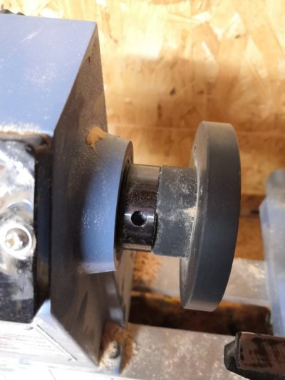

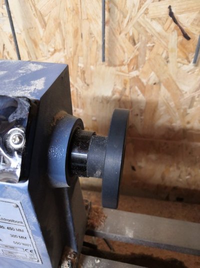

Hallo,
Sinds dit weekend in bezit van een kleine houtdraaibank, hbm 450 vario, en enthousiast vast wat aan het proberen.
Nu heb ik mogelijk wat verkeerd gedaan, of niet goed gekeken/gelezen, maar ik wil de opspanplaat die erop zit eraf halen om er een vierklauw op te zetten echter krijg ik deze met geen mogelijkheid los 😬
Ik draai hierbij in tegengestelde richting aan beide 'schijven' maar er xit geen beweging in. Mogelijk is hij ook vaster gedraaid door het werken op de bank?
Doe ik iets verkeerd of vergeet ik hietin iets? Of heb ik gewoon te weinig kracht?
Hoop dat iemand me hier verder kan helpen!

Nee hoor, volgens mij zit je in de juiste hoek;). Ik ken deze draaibankjes niet zo goed. Even achter de opspanplaat kijken of er geen borgschroefjes zitten die hem vast op de spindel zetten. Wellicht moet je deze even losdraaien.

Het wil inderdaad wel eens gebeuren dat die opspanplaat vast komt te zitten. sleutel erop en die een flinke tik geven met de hamer dan komt de plaat meestal wel los.

Achter de opsla zit niets, bij de spinde zie je wel 2 gaatjes maar hier zit niets in. Moeten hier geen busjes in? Deze zitten wel aan het handwiel.

Als het goed is past in dat gat een pen waar mee je de as tegen kan houden, of je kan een passende doorslag drevel gebruiken , voor de plaat een dikke strip met 2 pennen gebruiken die dan in de gaten van de plaat passen,

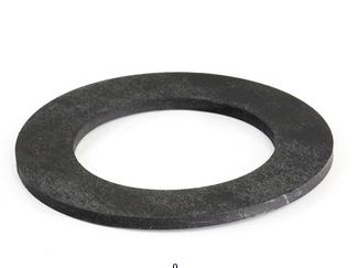

Ik gebruik altijd een fiber ring die ze ook voor waterleiding gebruiken.
Probeer aan je opspanplaat een lang stuk hout vast te maken om zo een hefboom te creëren.
M.vr.gr. Jan
+1
Rubber ring zit nog wat beweging, daarom gebruik ik ook altijd een fiber ring.
Nooit problemen met losdraaien.
Zorg wel dat je de goede kant op draait (opspan schijf naar je toe)
M.vr.gr. Jan
Ik weet dat de fiber ring voorkomt dat de hulpstukken muurvast komen te zitten. Allicht is een nylon ring ook goed. Maar ik ben er nooit op zoek naar gegaan.
Ik zorg wel dat de schroefdraad altijd lichtjes in de olie staat. Waarschijnlijk is het daardoor dat er nooit een probleem gehad met een vastzittend hulpstuk.
Als je een tik geeft zou ik dat met een houten, nylon of rubber hamer doen, niet met een stalen hamer.

Wat betreft de ring; hoe dunner hoe beter. Ik heb hier nog een teflon anti-aanbak vel liggen dat te vies was geworden voor de oven, als ik een ring zou gebruiken zou ik hem daarvan knippen.
