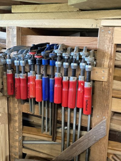

In grote werkplaatsen hebben ze daar karren voor. Geen idee of die ook te koop zijn of dat het zelfmaak is. (zijn te koop Sorry, weet het nederlandse woord even niet)

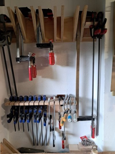

Zelf heb ik balken/planken aan de muur met inkepingen.

klassieke vraag: graag een foto van alle variaties lijmklemmen die je hebt
in principe volstaat het om in een voldoende dikke plaat gaten te boren, en daarin rondhout te stoppen
de gaten dienen op de uiteinden waar de lijmklemmen ondersteuning nodig hebben, te komen
poepsimpel !

Dat van dat rondhout zie ik nog niet voor me. Je wil de lijmklemmen het liefst in lagen achter elkaar hangen. De grootste en langste als achterste en dan daar voor de middelmaat en daarvoor de kleintjes. Zo heb ik het in mijn werkplaats thuis zitten. Daar hangen 31 lijmklemmen op een halve meter breedte en je kan ze makkelijk pakken. Maar is wel weer een hoop werk.
