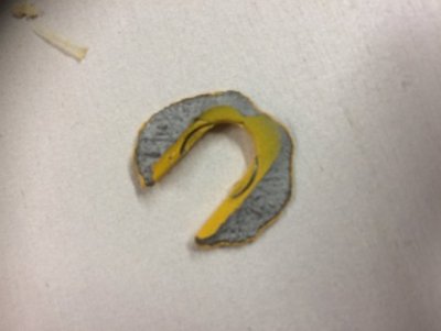

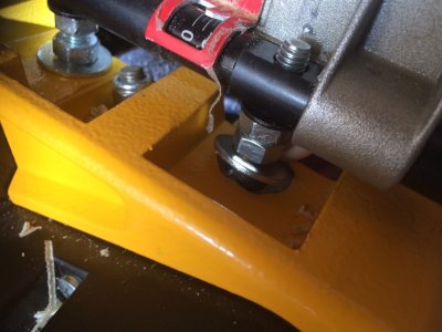

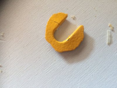

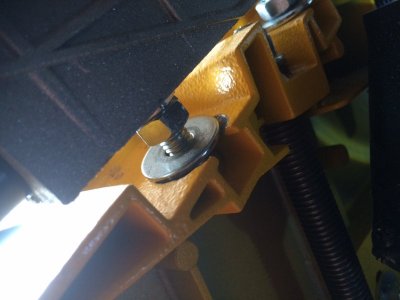

de invoertafel van mijn vlakbank stond wat scheef, door gebruik, waardoor de gang over de messen wat lastig liep. ofwel de aansluiting tussen de twee tafels was minder.
Gebruikelijk stel ik dan de invoertafel wat bij, zo ook deze keer.
Rustig aan de gang met mijn vlakke lat, sleuteltjes en waterpas. alles ging in principe voortvarend....tot....het frame waar 1 v.d. stelschroeven in zat ineens een tikje liet horen...
onderstaand het resultaat in foto's....zwaar gefrustreerd, hij was nl net terug v.d. garage voor een beurtje...
nu denk ik dit zelf op te kunnen lossen, voor ik er geld aan uitgeef of een beroep doe op garantie, door onder de grote ring die je ziet op de foto van de binnenzijde en eventueel ( als het past in de t track) een grotere ring te plaatsen die het missende stukje opvangt. waarna het op zijn plek gehouden wordt met de onderste moer.
gaat dit voldoende werkzaam zijn?
alvast bedankt voor de input!
