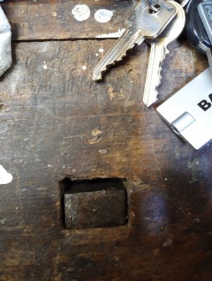

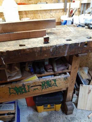

Mijn werkbank is een oudje van een VMBO-school in Krommenie en redelijk mishandeld door de jeugd daar.
Nu ik wat meer met meubeltjes bezig ben loop ik tegen een aantal tekortkomingen aan.
Een daarvan zijn de gaten voor de bankhaken. De zijn zo ruim dat deze bankhaken er gewoon doorheen vallen.
Wie heeft er een goed advies om deze weer passend te maken? Hoe ruim of krap moeten de gaten zijn.
Opvullen met epoxy is voor mij geen optie omdat ik daar über-allergisch voor ben.
Ik zou er een stukje beukenhout in lijmen, het is even wat werk maar als je nou eerst het blad met een schaaf wat op gaat schonen? Dan kun je ook beter zien of de gaten wat ruimer gemaakt moeten worden om er een mooi recht stuk in te kunnen lijmen.

netjes 1cm groter vierkant uithakken met een bijtel.
Dan een stuk beuken in lijmen en de gaten opnieuw boren en rechthoekig beitelen

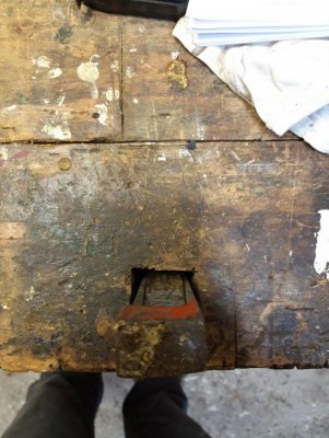

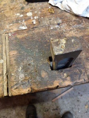

Ik denk dat die bankhaak stuk is Pieter, er hoort een een veren stalen plaatje op een kant te zitten zodat hij ook klemt, en op hoogte kunt zetten. Ik weet niet of ze nog ergens te koop zijn, anders zou je voor zelf gemaakte bankhaken kunnen gaan, ik meen dat ik op You Tube er eens een filmpje van heb gezien.
