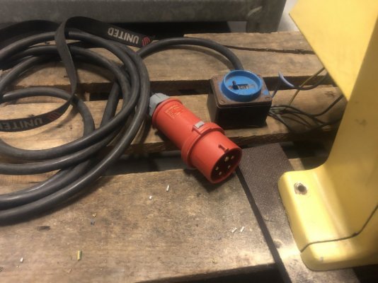

Bij Arjan'74 liep de lintzaag op 230V. Maar bij nadere inspectie bleek het een 3 fase motor te zijn. Helaas zit er geen type plaatje op, dus ik durf niet te gokken of de wikkelingen 400V mogen hebben. Daarom heb ik de machine eerst eens in ster schakeling op 400V geïnstalleerd, en hij draaide als een zonnetje.

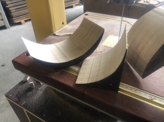

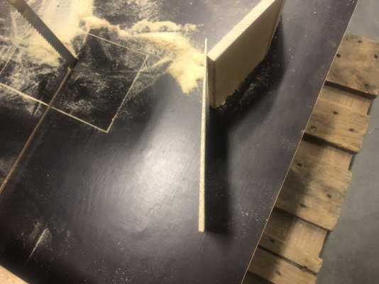

Vervolgens snel nieuwe zaagbladen gekocht en uitgeprobeerd:

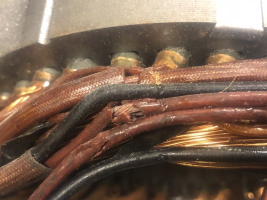

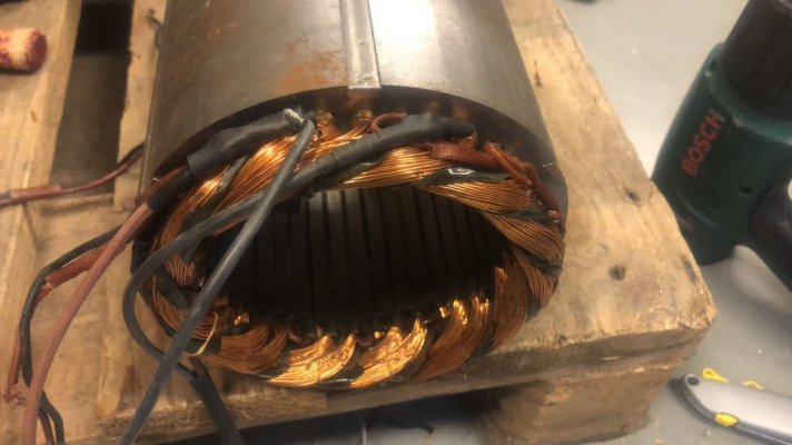

Maar bij het aansluiten van de draden vond ik de aders er oud uit zien. En nadat ik de motor er uit gehaald had, bleken de aansluitdraden erg oud te zijn. De isolatie kruimelde er vanaf. De wikkelingen daarentegen zijn nog prima!
De aansluitdraden heb ik toen vervangen voor nieuwe:

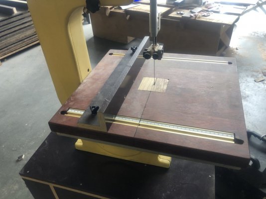

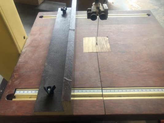

De volgende stap was de tafel. Er zat wat speling in het betonplex blad, en ik wilde er een geleider in maken.
Ik had nog wat hout van een oude wenteltrap liggen, en heb daar een nieuwe tafel van gelijmt, met twee T-tracks voor een langsgeleider of iets dergelijks.

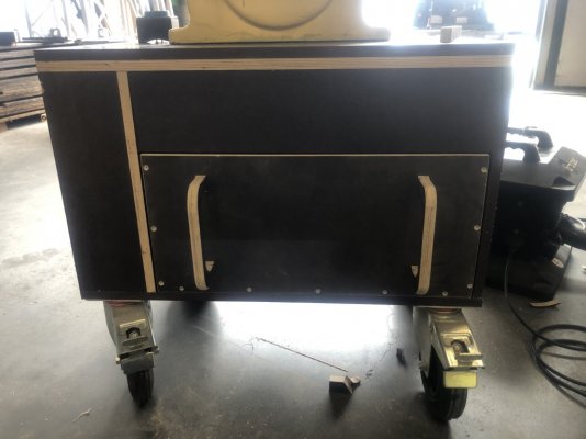

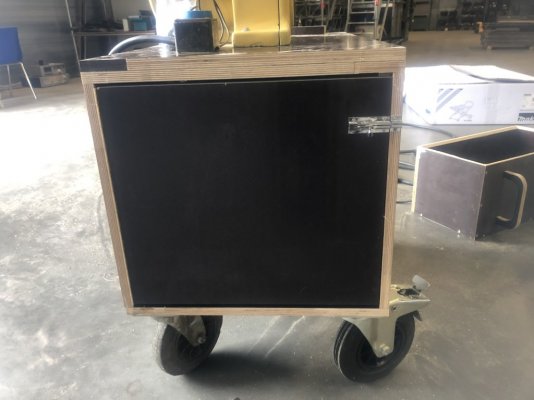

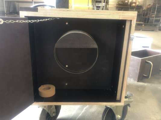

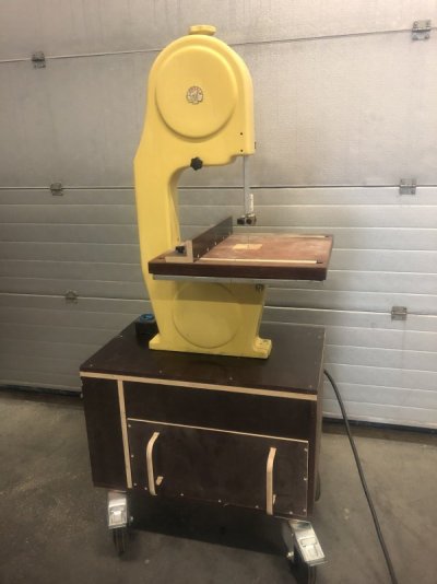

Vervolgens een mooi verrijdbaar kastje met zaagsel opvang:

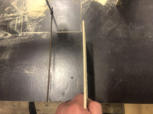

In het zij-kastje heb ik het zaagblad opberghanger gemaakt.

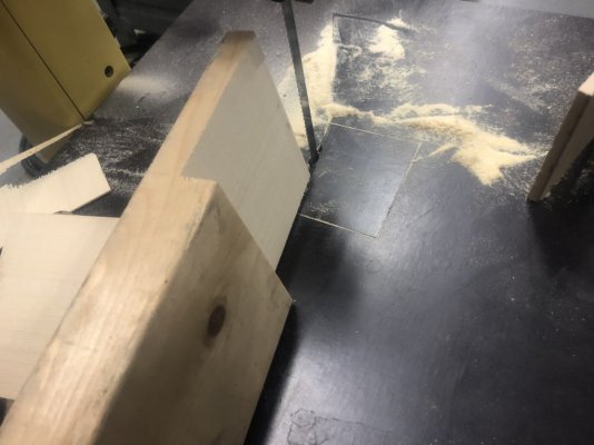

Dat was gelijk een mooie test om te zien hoe strak hij zaagt. Voorwaarde is wel dat je hem flink strak aandraait.

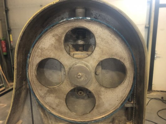

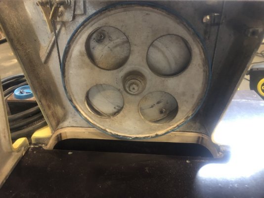

De wielen zijn uiteraard van staal, maar zijn gewoon plat. Omdat de zaagbladen dan aan 1 kant continue over het staal heen lopen, heb ik twee polyurethaan banden besteld en om de wielen geplakt. Met twee componenten lijm:
Uiteindelijk is dit het resultaat tot nu toe:

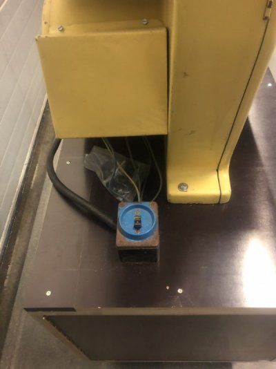

De schakelaar is niet echt 'je van het'. Het is een driepolige schakelaar, dus het werkt. Maar als opgeleide elektromonteur energieomzetting kan dit niet. Hier moet een echte oplossing voor komen in de vorm van een magneetschakelaar met noodstop. Of een frequentieregelaar zodat ik hem ook op 230V kan gebruiken. En dan ook ijzer kan zagen, aangezien dit beter op een lagere snelheid kan.

VFD is je slimste oplossing. Beveiliging, toerenregeling en 3f conversie. Let wel op dat een motor met 400V wikkelingen ook 400V wil hebben, geen 230V. Ook al draait ie er prima op.
