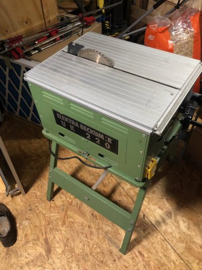

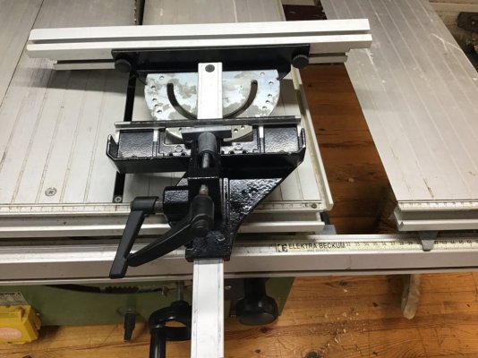

Zocht een 2ehands afkortzaag voor een project hier thuis en zag toevallig deze staan op een 2ehands site.
EN dacht waarom niet heb geen zaagtafel en deze combineert deze beide en is voldoende voor wat ik ervan wil (en was goedkoop).
Alles werkt nog goed, echter heeft deze wel een hele tijd stilgestaan en zou ik deze dus eens grondig willen kuisen en smeren?
Hoe dit best aan te pakken bij een dergelijke machine?

Schoonmaken kan geen kwaad. Je ziet dan hoe het mechaniek in elkaar steekt en je merkt slijtage en defecten op.
Laat alles vooral in elkaar zitten als het goed werkt. Het voegt niets toe om dingen te demonteren die niet kapot zijn. Het is een recente machine dus er lijkt geen sprake van revisie. Smeer de bewegende delen, vaak bewegingsschroefdraad, kijk of alles vastzit en gewoon gebruiken.

De hoogte van het zaagblad veranderen gaat heel moeilijk dat is zowat het enige dat ik opmerk dat niet goed werkt. Zal eens uitstofzuigen en smeren, maar 96 noem ik nu niet echt recent :)

Ik heb een Metabo uk290, waarschijnlijk de opvolger van jou E.B. (??)
Ook bij deze machine is de hoogteverstelling een puntje, maar heb gemerkt dat als je het meganisme goed schoonhoud en licht invet het al veel soepeler gaat.

Ja eens de schuifdeuren hier af zijn bekijk ik deze eens goed en zie wat er moet gesmeerd worden.
Met wat smeer je dit dan?

Ik doe er meestal wat ballistol op, beter bekend als wapen olie. Ik gebruik dat ook voor het bed van de draaibank.

Kan ik niet echt vlot aangeraken, heb dan maar gegaan voor :
WD-40 Specialist wrijvingsverminderende droogsmeerspray PTFE​
Moet zeggen, nadat ik al het vuil eruit had gehaald (en onder de zaag zaten er echt complete stukken hout ) met wat perslucht en grondig te stofzuigen die droogsmeerspray deed direct alles veel soepeler draaien.
De zaag had niet enkel een lang stil gestaan de eigenaar wist niet dat je deze hoger lager en die trek functie erop zat en deze waren dus jarenlang niet gebruikt.
Maar nu werkt alles terug soepel.

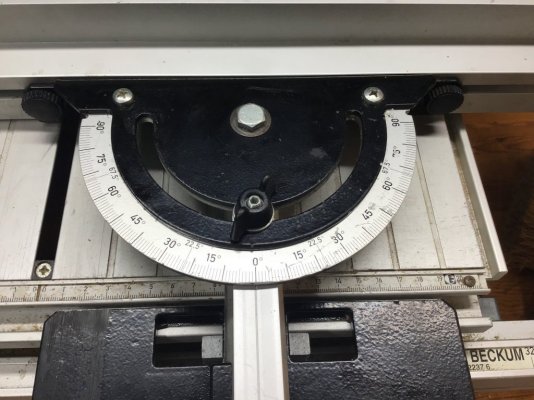

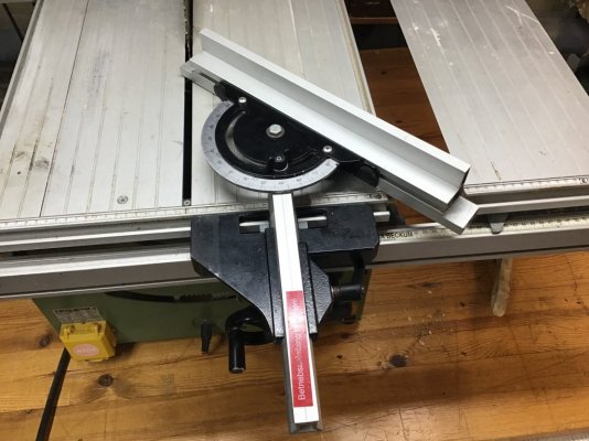

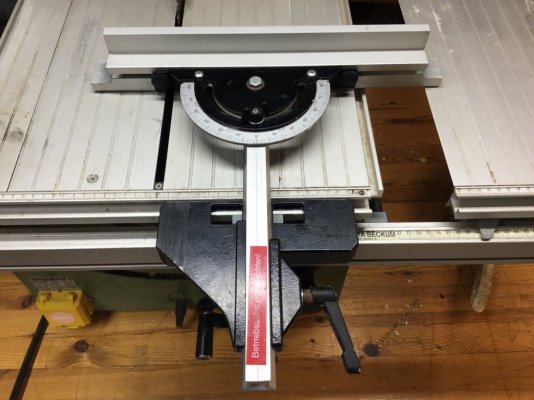

Heb een originele geleider/verstekgeleider liggen, deze kost € 125, voor een Woodworking lid reken ik € 100
Goed te weten, als ik de mijne ooit omzeep help.
Heb je zelf ook een uk 220 of een pk200?

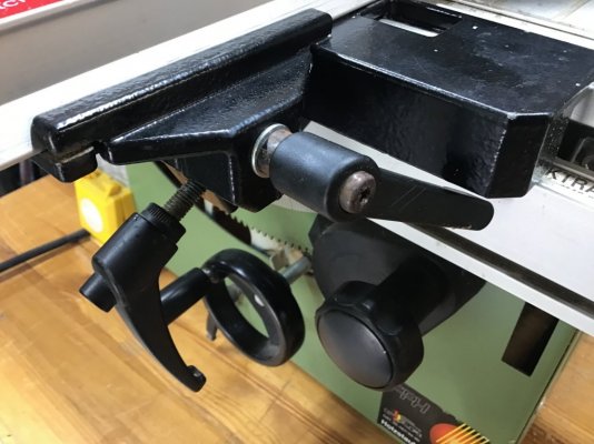

Ik merkte op dat de plaat links van de zaag met houtjes vast zat, nochtans zitten de originele onderdelen erop (vermoed ik) echter zie ik langs geen kanten hoe je dat zou kunnen vastzetten.
Gebruik zelf de PK 250, zo nu en koop ik een PK of een UK om op te knappen, als ik soms een machine met problemen tref, die dus niet op te knappen is, houd ik wel eens wat onderdelen over.

Heb even naar tekeningen gezocht, maar kon het zo niet vinden. Als de 220 op de pk250 lijkt, kan de messing moer van de hoogte verstelling ook aan vervanging toe zijn. Bij mij was dat destijds wel het geval (zaag was ongeveer even oud).
Er was door de jaren steeds meer zaagsel/vuil tussen de schroefdraad en de messing moer gaan zitten (gok ik) waardoor de draad meer en meer versleet. In hoogte verstellen ging steeds moeilijker en er was altijd een stroef moment wat eerst overwonnen moest worden voordat je hem kon stellen, met steeds meer backlash/play. Schoonmaken was een tijdelijke oplossing, uiteindelijk bleek de messing draad volledig versleten en moest die worden vervangen. Maar de moeren zijn zo te zien niet meer te krijgen (via kruis.nl).

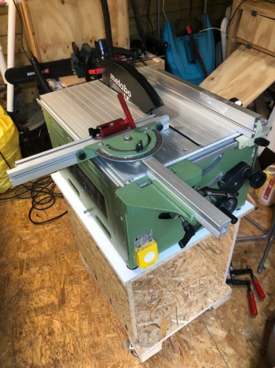

Grotendeels opgeknapt nu :
Alles gesmeerd en alles werkt soepel.
Stop flag toegevoegd & een goedkope makita parallelaanslag (Makita 122729-9 ).
Afzuiging verbetered en beschermkap erop gezet.
Kastje gemaakt (lades moeten nog komen) met wielen om het wat mobieler te maken & op dezelfde hoogte als mijn werkbank zodat die als outfeed/steun kan dienen.
Tevreden mee.
