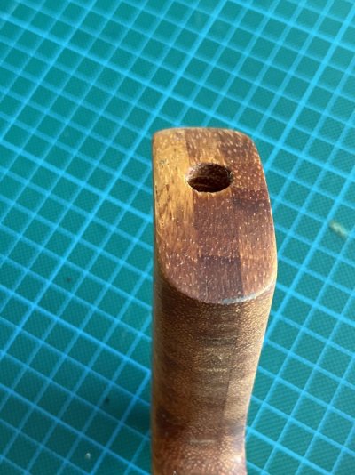

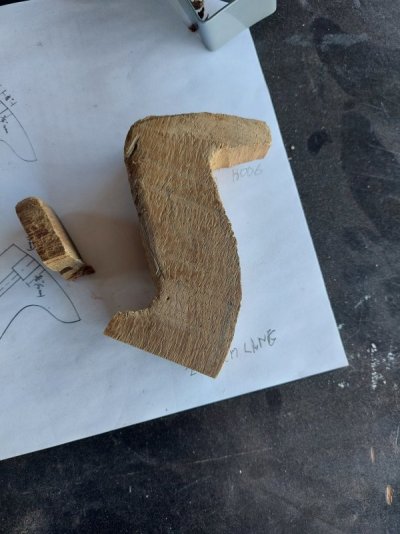

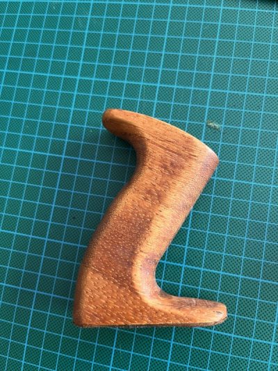

Hallo allemaal, ik was bezig met nieuwe handvatten voor mijn stanley bailey. Tot..heeft iemand een beter idee? Ik heb tropisch hardhout gebruikt maar toch iets te moeilijk lijkt mij. Ik zoek hout wat zich makkelijker laat bewerken maar toch mooi en stevig is..iemand die ook zelf handvatten heeft gemaakt? Welke houtsoort hebben jullie gebruikt?20220902_174546.jpg

Ik heb hem van notenhout gemaakt. Ik vond de moeilijkheid in het boren van de gaten recht en op de juiste plek. Je moet ook even kijken naar de richting van de nerf. Beuken is ook een prima keuze. Ik zou als beginner wegblijven van zeer harde houtsoorten.

Ik heb er nog gemaakt uit beuk. Tropisch hardhout kan zeker ook, maar de nerf moet inderdaad anders lopen. Beter horizontaal. Dan zit de zwakke plek wel elders, maar alvast niet in het "voetje". Tip: boor eerst het schuin gat in een blokje (boren langs 2 kanten) en test het al eens. Breng daarna pas in juiste vorm.
Ik meen te herinneren dat Paul Sellers taxus (yew) gebruikt heeft, maar zoals aangegeven zijn veel houtsoorten geschikt. Liefst niet te rechtnervig, dan splijt het minder makkelijk.

Dat is een goede tip. Daar kan ik wel wat mee. Ik was eigenlijk serieus aan het overwegen om nog een stukje mystery wood te gebruiken. Ik heb ooit een doosje op mp gekocht..overigens had ik het handvat al heel ver klaar. Misschien niet zichtbaar op de foto maar alle gaten zaten er al in..met de hand geboort na het zien van een video van rex kreuger. Met een ouderwetse booromslag gedaan. Heb een ringetje om de boor gedaan zodat je kan zien dat je horizontaal boort. Vertikaal is dan met het oog nog goed te zien.. maar notenhout of beuken is denk ik een goede keus. Dus ik ga maar eens op jacht naar een stukje..
