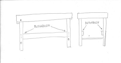

Een andere mogelijkheid om de tafel zoals deze nu is te voorzien van twee balkjes die in de lengterichting van het blad halverwege de hoogte van de poten worden bevestigd met bedhaken. Die zitten stabiel en zijn eenvoudig te verwijderen.
WR1944
in memoriam
Op halve hoogte schroef je de ene helft van een stel bedhaken, die metalen verbinders waar je de hoofd- en voeteneinden van een bed koppelt aan de langsligger, aan de binnenkant van elke poot. Vervolgens schroef je de andere helft aan een balkje die in de lengterichting van het blad loopt.
En als je in de rechthoekige opening van beide pootstellen tussen beide dwarsbalkjes een diagonaal plaatst of er een plaat multiplex in schroeft dan ben je dwars ook veel stabieler.

Goeieavond! Ja, nu begrijp ik em. Wordt ie idd behoorlijk stijf van. Maar krijg je weer extra losse onderdelen. Desalniettemin hij staat al! Hij beweegt in de lengte een klein beetje en zijwaarts nagenoeg niks. Zal morgen even een foto plaatsen van het eindresultaat. In ieder geval bedankt voor de goede ideeën en het meedenken!!
