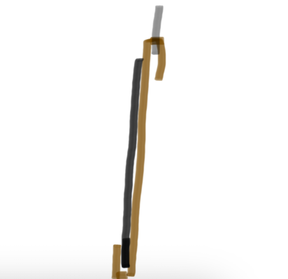

Ik dacht zelf misschien zoiets (het grijze moet de doorzichte draad voorstellen en het zwarte de vinylplaat): 1753577799646.png
De reden dat ik het bovenstaande heb getekend is dat ik nu ijzeren haakjes heb die ik vast kan zetten op het doorzichtige draad en ik de haakjes op deze manier wil kunnen verbergen in het houten frame.

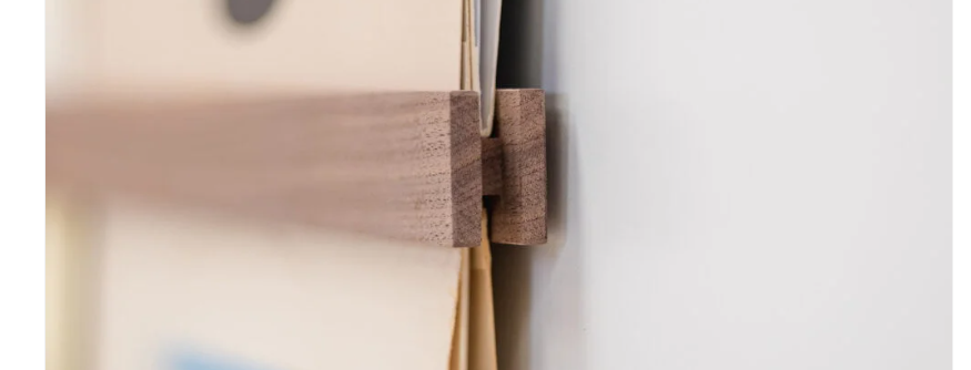

Nu kwam ik op internet het volgende (zie foto van de bijlage) ophangsysteem tegen, echter betaal je dan 130 euro voor 4 latjes van een meter en moet ik alsnog boren om het op te hangen dus dat doe ik liever niet.
    129,3 KB · Weergaven: 26

Om dat stabiel te krijgen moet het aanhechtingspunt voor de visdraad bovenaan de plaat komen, of minstens boven het midden, vrees ik.
Bij het systeen dat je toont schuif je de plaat bovenaan in een gleuf en laat je ze onderaan in een gleuf zakken, denk ik.
zo gaan de platen mooi in het vlak blijven. Met enkel onderaan in een gleuf gaan ze, afhankelijk van de dikte, min of meer naar voor kantelen.

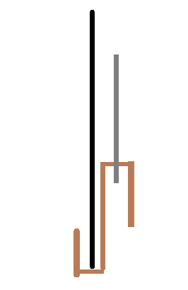

Bekijk bijlage 158883
Ongeveer dit, met de toevoeging om aan de onderkant een afstandhouder toe te voegen zodat de houder altijd naar achter kantelt.
Deze tekening klopt namelijk niet met de praktijk, want in de praktijk kantelt de houder maar voren en valt de plaat er waarschijnlijk uit.
Eventueel kan de ophanging iets lager vallen dan de plaat, zolang de plaat niet tegen het draad komt.

De bodem niet vlak maken maar 30 a 40 graden laten afhellen helpt ook om de platen altijd te laten 'vallen' zoals je wilt.

Om wat aan een draad hangt verticaal hangt moet jij ervoor zorgen dat de zwaartepunt van het object in een lijn met de draad komt. Ik heb hetzelfde systeem, alle schilderijen kantelen na voren want de draad heeft al een afstand van de muur en door de haak schuift het punt waar de trekkracht aangrijpt nog meer van de muur af. In jouw geval zal ik twee draden en een vaste frame gebruiken van bv 5 cm diep (uitproberen), darin zwevend (vislijn) of met een haak in een achterplat te platen hangen en de ophangpunten verstelbaar maken (bv met een stukje t-rail met een schuifmoer en een oogbout) zodat de trekkracht en de afstand van de zwaartepunt van de muur ervoor zorgt dat het geheel recht tegen de wand aan hangt.

Stukje hoekprofiel uit hetzelfde materiaal als de drager om de draad laten lopen (gaatje of sleuf) en van bovenaf over de plaat laten haken. Dan blijft de bovenkant van de plaat bij de draad tot je het hoekprofieltje optilt om de plaat uit te nemen.
Als je het minder opvallend wilt, zou je ook haakjes uit transparant materiaal of RVS draad kunnen maken.
