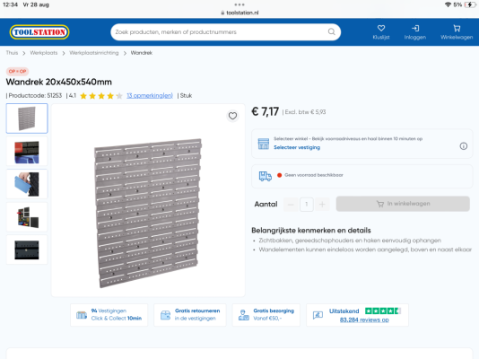

Uiteindelijk bleken dit soort ophangplaten toch de goedkoopte oplossing.
    225,3 KB · Weergaven: 40

Is plastic. raaco maakt ze in metaal. kosten 15 euro ex. Wordt denk iemand lief aankijken en een paar platen door de schaar en de kantbank gooien.
