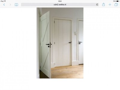

Ik wil graag voor onze boerderij Opgeklampte deuren maken.
De deuren zij. 88 cm breed en 201 cm hoog
Het klinkt bijna te simpel, maar kan ik de deuren gewoon van een aantal planken (grenen of eiken) naast elkaar leggen en op de achterkant de klampen maken?
Enig idee waar ik in de buurt van noord Limburg het beste voor dit hout zou kunnen gaan kijken?

Dat kan, maar door het gebrek aan een hele strakke verbinding moet je rekening houden met iets meer hang.

Als je het op die manier doet en wilt voorkomen dat de deur op termijn gaat doorhangen, zou ik de schoren volledig lijmen en schroeven. Schoren vanaf de hangzijde schuin omhoog zoals op tekening. De schoren vangen hierdoor de druk op als gevolg van het doorhangen.

Wanneer de deuren voor binnen zijn, zou ik ook lijm gebruiken. Voor toepassing buiten ga ik geheel met @tuoh mee. Te grote temperatuurverschillen waardoor het hout onvoldoende kan werken.
