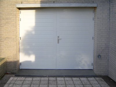

Ik denk aan zoiets;

Ik zou geen multiplex doen, dan krijg je een gladde plaat, groefjes erin frezen is uit den boze i.v.m. vocht, gewoon grenenhout nemen en rabat delen.

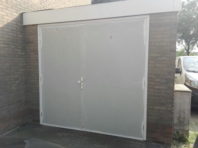

IMG-20160816-WA0004.jpgIk heb precies hetzelfde gedaan als wat je wilt.
Ik heb een kozijn gemaakt en daarin 2 stuks 40mm multiplex deuren gehangen.
Je hebt ze ook geïsoleerd met 2 aluminium lagen erin tegen het krom trekken. Dit is wel beter.
Nu heb ik dit niet gedaan omdat de platen heel duur zijn.
Nu is mijn garage wel geïsoleerd maar het hoeft er niet heel warm te zijn.
Als je multiplex gebruikt, gebruik dan wel een goede kanten sealer.
Het mooie is vaak wel dat je een kozijn voor je bestaande stalen deur kunt zetten. Dan haal je de bestaande stalen deur dus weg wanneer je er klaar mee bent.
Dit is wat ik heb gedaan, als hij te ver krom trekt.. Zet ik er wel een stalen koker op.
Ze zijn inmiddels mooi geschilderd en helemaal klaar, de stalen deur er achter gaat er binnenkort uit.
Er zijn vele mogelijkheden, een geïsoleerde sectionaal deur kan ook heel mooi zijn.
