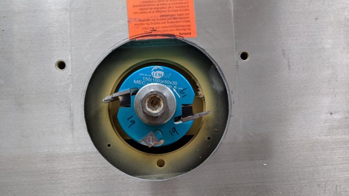

Ik heb net een stationaire frees gekocht, een Scheppach HF 3000 op krachtstroom, met roltafel en aanvoerapparaat. Super ding, daar is goed over nagedacht.
Behalve 1 ding!
De opening van de freesttafel is maar 130 mm breed! Dit terwijl de kap tot 200 mm kan hebben.
Dat betekent dat je de meeste freeskoppen niet onder het tafel oppervlak kan laten zakken.
Zijn er meer mensen met dit probleem?
Dan ben ik benieuwd naar een werkbare oplossing hiervoor...

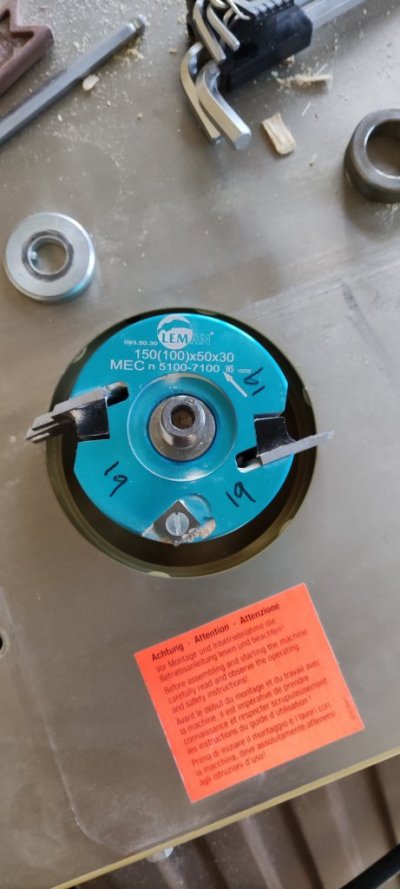

Niet voor 1 gat te vangen...
Toch maar de stoute schoenen aangetrokken en met de decoupeerzaag een grotere diameter gemaakt!
10 minuten werk en werkt prima. Over de stabiliteit maar ik me geen zorgen.
Ik maak met de CNC nieuwe opvulringen.
Iedereen bedankt voor het mee peinzen!
Hartelijke groeten,
Eric Lugtigheid
