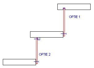

Van klusidee even een plaatje gehaald met montageopties:

Ook mijn trap heeft een halve draai en bij mij zijn de stootborden 12 mm.
Het infrezen is bij mij aan de zijkanten gedaan dus in de boom en de steun aan de muurkant en in de tredes maar dit was al gefreesd voor de trap gemonteerd werd.
Bij optie 1 heb je het probleem dat de tredes, de boom en de zijsteun in de muur in de weg zitten ivm de zool van je bovenfrees en je zou dan ook nog ondersteboven moeten frezen, dat lijkt mij niet te doen.
Kortom geen makkelijke klus.
Optie 2 is volgens mij wel een manier die goed gedaan kan worden dus daar zou ik voor kiezen of je moet eerst de hele trap willen demonteren om gleuven te frezen, dat lijkt me erg omslachtig.
De suggestie van wr1944 is een hele goede, dan kan je eerst 'ns kijken of het een beetje uitvoerbaar is.
