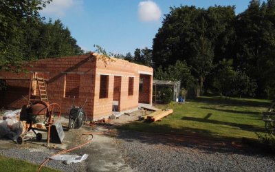

we zijn momenteel bezig met de bouw van een nieuwe schuur. Het metselwerk hebben we gisteren afgerond:
We gaan voor een houten gevelbekleding, wellicht padouk, die we zelf willen plaatsen. De schuur wordt niet bijkomend geïsoleerd, geen muurisolatie in elk geval (wel dakplaten met minimale isolatie om condens te vermijden). Onze voorkeur gaat uit naar een gesloten bekleding, planken met tand-groef horizontaal geplaatst. Onder- en bovenaan zullen we de nodige opening voor verluchting voorzien.
We zouden eerst gedrenkte tengellatten van 4cmx4cm verticaal bevestigen en daarop rechtstreeks de padouk planken bevestigen. We vragen ons af of we best nog een vochtscherm voorzien tussen het hout en de snelbouw, en zo ja, hoe dit het best te bevestigen? Iemand hier ervaring mee ? Belangrijk hierbij te vermelden is mss ook dat het dak langs alle kanten zo'n 30cm zal uitsteken waardoor de gevel bij normaal regenweer grotendeels droog zal blijven (denk ik).
