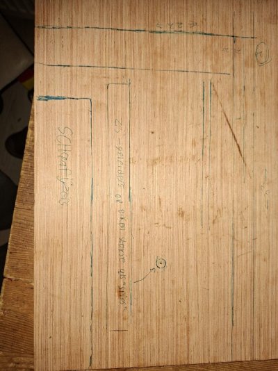

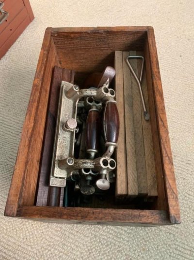

Mij heeft eerst afgelopen woensdag avond op het bodempje van de kist een soort lay-out getekend. Want had namelijk in de facebook groep Oude werktuigen en gereedschappen, toen ik vroeg tot hoever de center skate uit zou stekken, van een medelid daarzo foto's gekregen van zijn kistje met een stanley 55, waar die dus gedemonteerd in het kistje opgeborgen zat. Dit gaf mij inspiratie voor de mijne, want op die manier kon het kistje vele malen compacter gemaakt worden, waardoor het dus ook minder ruimte in mijn kleine werkmeubeltje innam. Dus mij heeft uiteindelijk de volgende lay-out gemaakt op het plaatje. Links zie je de gedeelte waar de schaafijzer doosjes komen te zitten, de main body onderdelen komen in een groef terecht aan de rechterkant, en de zij geleiders komen gestapeld op elkaar in het midden terrecht. En die worden dan daarzo gehouden door middel van uiteindelijk 2 eiken lange stokjes, zodat ze niet overal en nergens heen kunnen glijden, en misschien, omdat ik nog geen deksels heb voor de schaafijzer doosjes, beschadigd kunnen raken. En boven in op het plaatje is een ruimte gereserveerd voor als ik ooit eens de missende onderdelen nog kan vinden, zoals de dieptestoppen en cam steady en zo. Deze komen dan daarzo terrecht. Heb alleen niet nog een concreete plek gevonden waar de losse stangen gedaan kunnen worden, maar misschien komen die er wel los uiteindelijk in. Is nog een brein krakertje😁🤔

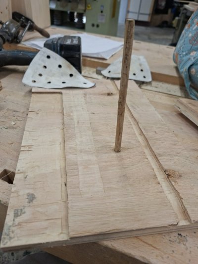

Nu komen we tot donderdag, ik had even tijd na een klusje om er mee verder te gaan. Mij heeft dan de ruimtes van de schaafijzer doosjes en de groef voor de main body onderdelen gemaakt. dit was vooral met een bovenfrees uiteindelijk gedaan, want kreeg het anders gewoon niet mooi en netjes gedaan😅😅

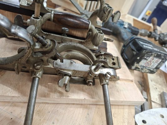

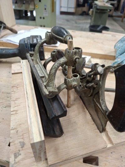

Hier zijn dan wat foto's met de indeling van de schaaf onderdelen. Hier zie je dan alleen nog 1 eikenhouten stokje die de zijgeleiders "vast" houdt, maar even later is de 2de er ook in gezet😅

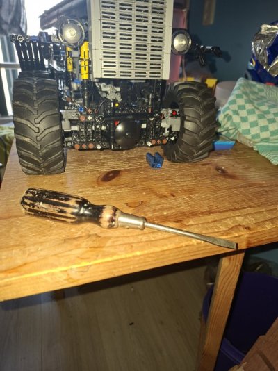

Fast forward naar vandaag, mij is met mijn begeleider van mijn steunpunt naar de donkere duinen kofferbakmarkt geweest, en daar heeft mij dus deze geinige kleine platkop schroevendraaiertje kunnen kopen voor maar 50 centjes, niet verkeerd😆
Mij vondt deze wel handig hiervoor omdat hij 1: klein genoeg is om handig in het kistje van de stanley 55 te kunnen passen, en 2: ik vondt het stiekem wel een beetje lijken op de schroevendraaier die toen de stanley 55 nog op de markt was, die er dan bij geleverd werdt
