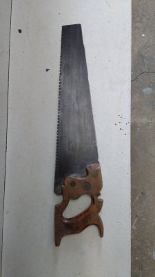

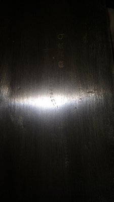

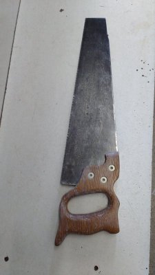

Hoi, wat foto's van wat zagen van mijn vader (die hij van zijn vader heeft. Deze zagen hebben een klein haakje aan de top van het blad. We zijn benieuwd waar die voor dient.

Slack Sellers, de bekende Duifje zagen. In Nederland schijnen die heel veel verkocht te zijn.
Die "nib" op de voorkant van de zaag, daar weet helemaal niemand het nut van, maar iedereen heeft er een mening over ;)

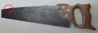

Met dat nokje kun je een begin van de zaagsnede maken. soms kan de zaag bij aanvang weglopen en als je eerst een kerfje maakt dan gebeurt dit niet meer.

Ja dat is een van de vele meningen en zo onwaarschijnlijk als maar zijn kan! Een ervaren gebruiker heeft dat echt niet nodig. Die kan gewoon in de normale stand van de zaag een beginnetje maken door neit zo zwaar op de zaag te leunen. Desnoods gebruikt hij zijn zakmes om een keepje te maken. Bedenk wel, deze zagen werden niet gemaakt voor hobbyisten maar voor professionele gebruikers in een tijd dat de handzaag een vitaal stuk gereedschap was.
Andere mogelijke redenen. Een vizier om recht te kunnen zagen :D. Een waarschuwing wanneer je de zaag terug trekt, dat je dan niet te ver terug haalt zodat de zaag uit de kerf schiet en bij de voorwaartse slag dan tegen het hout aanknalt. Ook al heel onwaarschijnlijk. De professionele gebruiker gebruikt een zaag heel intuitief, die kijktheus niet telkens of dat nokje tevoor schijn komt. Nee hij kijkt naar de lijn die hij staat te zagen. Of het zou bedoelt zijn om het touwtje van een tanden beschermlatje op zijn plaats te houden. Ook leuk bedacht maar ook niet waarschijnlijk. Zonder dat nokje blijft een touwtje ook wel in die hoek zitten.
Eigenlijk denk ik dat het gewoon versiering is. Maar ook dat is maar een mening

Bijtel, op de neus van het zaagblad (bovenaan in de foto's) zie je hoe aan de kant tegenover de tanden er een verdieping in de rug van het blad gevijld is, en in die verdieping zie je een klein nokje, of nib in het Engels, zitten.

Als je daarmee een begin van de zaagsnede moet maken, hou je de zaag op z'n kop en zaag je met een stuk vlak staal. Klinkt niet logisch.
Dit nokje dus:
Zoals ik het gehoord heb dient dat nokje om af te tekenen, werd veelal gebruikt door timmerlui die op daken werkzaam waren, in een tijd dat er geen elektrische zagen bestonden. Door met dat nokje een teken op een gording te zetten waar de gording door gezaagd moest worden, of een raveling gemaakt werd. Maar zoals Seek al memoreerde hier zijn talloze verhalen en meningen over, maar de exacte uitleg heb ik ook nog nooit gehoord.
