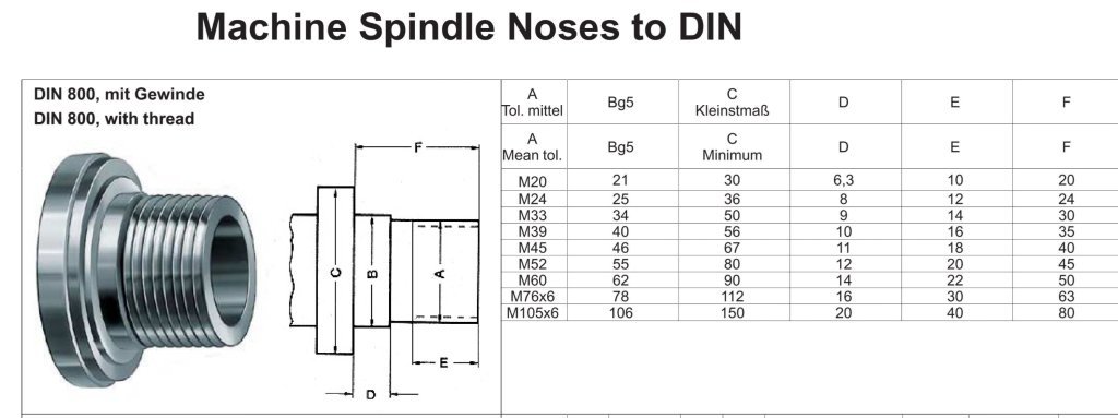

Goedmorgen,
Ik heb een LMC Darus draaibank en ik zoek onderdelen, bijvoorbeeld een klauw. LMC lijkt niet meer te bestaan. Is er een alternatief? Alvast bedankt.
fantic
22 mrt 2015
1.598
475
Het is leuk om te weten hoe dat allemaal in elkaar steekt, echter als het niet lukt om een verloop te vinden om een M33 Chuck op te zetten die op jouw draaibank past heb je er zo weinig aan, ik heb zelf een Electra Beckum draaibank en daar zit een M20x2,5 draad op. Dat verloop is alleen in Duitsland bij DEMA te koop. allerlei andere verlopen zijn te vinden voor 18 en 20mm bij bv Ali maar deze was echt alleen bij DEMA te vinden, even zoeken op M33.
