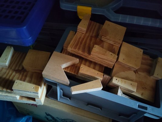

Ik vind dit soort hoekklemmen eigenlijk allemaal onhandig. Als het nauwkeurig werk moet zijn, dan gebruik ik ze helemaal niet. Gewoon zelf op de juiste maat houden en vastmaken. Liefst een paar deuvels erin.
Ik heb zelf ook hoekklemmen gemaakt. Die werken redelijk goed.

volgens mij de meest eenvoudige + goedkoopste oplossing
die 3-hoeken zaag ik zelf
2 gaten er in, of in de hoeken een deel van de schuine zijde evenwijdig met de benen uitzagen
perfekt om 2 standaardklemmen op te plaatsen
Dit is precies wat ik bedoelde: simpel zelf te maken.
