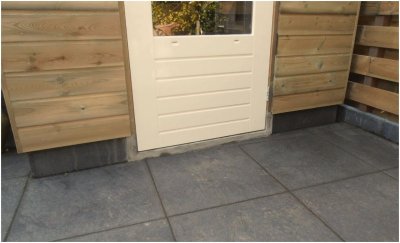

een foto zegt meer dan duizend woorden.;)
Inderdaad, nu snap ik het. Gaat om het nat worden van de rabatdelen. Het is een compromis. Tuin komt ongeveer zo hoog, schuurvloer kon niet hoger geplaatst. Er komen nog stoeptegels rond de schuur, zodat de rabatdelen niet gelijk tegen de aarde aanliggen.
