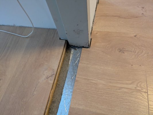

Ik wil dorpels gaan maken van Amerikaans noten en ik zoek advies voor hoe dik ik de neus maak. Door de vloerverwarming is er best wel wat verschil in hoogte tussen sommige ruimtes.
Dit is mijn huidige ontwerpvoorstel:
Het advies wat ik zoek is of die 8 mm van de neus nog gaat. Ik was van plan dit met Polymax aan de cementdekvloer vast te lijmen en hem los op de laminaat delen te leggen. Mijn zorg is dat het te dun en dus te kwetsbaar wordt als je erop staat.

Ik heb wat foto's gemaakt. Dit is een van de drempels, maar ik moet er een hele serie maken.
Deze laatste foto is de lage kant. Ik wil de hele vloer nog een cm ophogen omdat ik het verschil nu te hoog vindt.
De ondervloer moet natuurlijk nog afgesneden worden, maar de dorpels zullen wat over het laminaat gaan vallen, zoals in de tekening dus.

ik stoor mij altijd + stooT mij altijd aan die tussendrempels
zelfs een verhoging van 8 mm is mij te veel
dus drempels zelf zou ik geen drempels maken, die bovenop de vloer komen, maar een tussenliggend stuk hout dat bijna even breed is als de tussenruimte
het ideale ware geweest dat de uiteinden van de vloer hout/laminaat in de lengte waren zoals op de laatste foto linksonder
dan kon je er een mooi stuk in de lengte tussen leggen
als de kopse eindes ongeveer gelijk eindigen, dan kan je die koppen afronden
voegen aan beide kanten van de tussenlat opkitten

op 30mm diepte is 8mm inderdaad wel fragiel, maar kanonnen wat een brokken hout..
jammer, dit lijk je inderdaad wel nodig te hebben.
ik zou:
- sponning niet 30mm diep maken aan weerszijden, maar max 12mm. Dan, aan beide kanten met invalzaag/multitool daar naartoe zagen. Valt nog steeds netjes onder je dorpel maar niet zo kanonnen diep.
- kitten aan de betonvloer gaat loskomen denk ik. Als je dit toch wil doen, zorg dat je beton goed vet & stofvrij is, voorstrijken en daarna pas kitten. Wij hebben er toch ook 2 schroeven ingedraaid (met plug in beton), en later die gaten geplugd. Met massieve plugjes kan je die heel mooi vullen, zeker als meubelmaker ;-)

Ja, het probleem zit hem voornamelijk aan de hoge kant. Ik heb daar balkjes tegen de rand van de gestorte vloer moeten lijmen om ervoor te zorgen dat ik een stabiele ondergrond had voor het laminaat. Ik ga die nooit korter krijgen. Enige alternatief wat ik dan weet is de dorpels niet de breedte van de deurpost te maken, maar een cm of anderhalf korter. Dat is niet fraai.
Ik moet zeggen dat ik over het kitten wel goede hoop heb. Die balkjes zijn ook vastgekit en die zitten nog steeds muur vast. Maar je hebt wel gelijk. Het moet wel vet vrij zijn.
Stel dat ik ze wel zo diep wil maken, hoe dik maak ik de dorpel dan wel wil ik er een beetje vertrouwen in hebben dat het heel blijft? Ik zou b.v. ook materiaal tussen het hout en laminaat kunnen (bv Celrubber EPDM 1mm dik) om het gewicht op te vangen.

Die neus van 8 mm dik en 30 mm lang is gevoelig voor afbreken bij buiging door de nerfrichting. Als die buiging wordt opgevangen, zal het wel meevallen.
Het middendeel goed fixeren, neuzen minimaal laten zweven boven het parket en er dan een strookje dempend materiaal tussen neus en parket ligt. Dan is er eigenlijk geen buiging mogelijk voor de neuzen.
Verder eens met @ZotVanHout : dorpels bij binnendeuren is passé. Het was mooier geweest als de parketeur de twee vloeren op elkaar had laten aansluiten met een subtiel overgangsprofiel.
Hoe ga je dat doen, vloer eruit en opnieuw leggen? Als de vloeren dan gelijk uitkomen, kan je de vloer die parallel aan het kozijn loopt een stukje doorleggen tegen de kopse kant van de andere vloer en dan afwerken met een overgangsprofiel. Alleen komt de aansluiting niet netjes onder de deur helaas.

Ja dat zijn ook de afwegingen waar ik naar zat te kijken. Ik ga het opnieuw leggen. De bestaande vloer gaat eruit, een ondervloer eronder en dan er weer in. Ik begrijp wat je zegt over dorpels, maar ik vind het mooi :). Het is wel een bewuste keuze geweest om weer dorpels te hebben. Ik ben nu op zoek naar tape (EPDM 65/70 shore A; niet te vinden voor particulieren). Ik denk dat ik het toch op deze manier ga proberen en kijken hoe ver ik kom.

Ik heb de dorpels ook zelf op die manier gemaakt (van eiken) en ik heb de overhang korter gemaakt. Dat zou ik hier ook doen. Ipv 3 cm zou ik 2 cm max gebruiken. Dit maak de dorpel minder breed en daardoor minder prominent.
Ook met een rubber band eronder? Heb je advies waar ik dat kan vinden want ik krijg geen site gevonden die aan particulieren levert. Wel voor Celrubbber, maar dat gaat hier niet goed werken volgens mij.

Ik heb de dorpels met pluggen en schroeven vastgezet en die zit strak op de vloer. De laminaat aan de ene kant en het parket aan de andere kant ligt bij mij, met 3 mm damplaag op een betonvloer dus dat beweegt amper.

Een duidelijke reden voor het gebruik van een stofdorpel wordt hier niet gegeven, behalve dat het een persoonlijke keus is.
Waarom er voor een haaks staande nerfrichting is gekozen is mij ook niet duidelijk.
Als je gewoon voor een stofdorpel wil kiezen, dan hoog je die normaal gezien gewoon op.
Als je een mooie aansluiting wil, dan maak je gewoon een passtuk wat gelijk loopt met de verhoogde vloer.
Als je jou voorstel doet ziet het er een beetje raar uit aan een kant als de deur dicht is. Je zit al met een hoogteverschil van 13mm?
Beste is om die lage vloer op gelijk hoogte te brengen en in dezelfde nerfrichting. En die laatste plank, aan de hoge kant, had in de deurkozijn moeten zitten en niet er voor. Daar vang je dan ook de werking van de vloer mee op.
De reden is primair esthetisch.
De nerf van het hout van de dorpel loopt in de lengte. Als je naar de foto's refereert, zie je daar alleen het laminiaat. De reden dat de richtingen van de nerf verschillen is vanwegen de vorm van het huis.
Er zit nou eenmaal verschil in de hoogte van de vloer. Hier is weinig aan te doen.
Dit gaat helaas niet meer.
Dat zit hij. Dat is wat duidelijker te zien op de eerste foto.

Gezond verstand is alsnog ingeslagen. Ik heb ook de aannemer gesproken (of hij op zijn zakelijke account rubber strips kon bestellen) en die zei hetzelfde. Beetje jammer dat hij dat niet zegd voor ik 100 pakken laminaat leg, maar ja.
Ik zie niet hoe ik dit met de invalzaag voor elkaar krijg. Ik ben het nu met de multitool aan het doen en dat gaat ok. Ik wil wel een neus houden, maar die wordt nu 10mm in plaats van 30mm. Dank jullie voor jullie input!
Dat heet er tussen.
Wat bedoeld wordt is dat je de onderkant van de deurposten weghaalt zodat de vloer er onderdoor loopt. Heb je ook niet van die lelijke naden.
over smaak valt niet te twisten wat betreft die stofdorpel, maar zoals jouw voorbeeld oogt het nogal rommelig.
Heb je de deur er al ingehangen om te kijken hoe het er vanaf de lage kant uitziet?

Wel oppassen dat neus mooi en vooral waterdicht is. Mocht er vocht tussenkomen is je laminaat ook naar .... dit is feitelijk geen oplossing maar nood oplossing of noodverband. Het laminaat zal altijd bewegen en vocht komt er altijd tussen.
En dat je 100 pakken laminaat koopt bij de aannemer koopt. Wat je ermee zeggen eigenlijk. Dus ik mag ook niet gaan tanken omdat ik dan daar een brand kunt stichten.
Je aannemer waar jij laminaat koopt is toch niet verantwoordelijk hoe jij het legt.
Of gewoon een dorpel een echte erin leggen en met plat plintje afwerken. De dorpel met neus zou een oplossing zijn die ik sowieso zou mijden vanwege mogelijk probleem met vocht

Je kan de dunne uitstekende neus ook wat ondersnijden zodat die flexibeler is. Buigen is niet breken en hij leunt toch op het laminaat.
Ik zou de drempel schuin maken om het hoogteverschil optisch minder te maken.
Ik zie trouwens wel het nut van binnendorpels. Ze houden stof tegen en je hebt de mogelijkheid om verschillende kamers verschillende vloeren te geven. Anders zit je soort van voor altijd vast aan dat ene laminaatje voor je hele verdieping

Beide vloeren lopen 1 cm door onder de dorpel, links is lamelparket en rechts laminaat. De dorpels hebben verschillende doelen. De deur van de woonkamer is aan de onderkant niet haaks omdat de vloer daar niet waterpas is, dat wordt door de dorpel gemaskeerd.
Ik had de vloer daar waar het kon onder/in het kozijn verwerkt, maar het kozijn is van staal en plakplinten vermijd ik zoveel mogelijk, dan is een dorpel een mooie oplossing.
