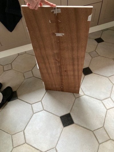

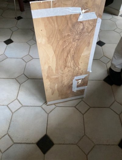

deze week toch maar een poging gewaagd. Een 9mm populier multiplex aan beide zijden gefineerd maar nu trekt de plaat krom.
De kant met de eik(?)fineer staat hol. Enig idee ?
Wat ik wel anders gedaan heb is dat de eikfineer nogal warrig stond en deze heb ik bevochtigd (met een plantenspuit), tussen 2 melamine platen gelegd en een tijdje in de verwarmde pers gelegd. Deze fineer was vochtiger bij het verlijmen. Bij zoiets had ik eigenlijk verwacht dat de eik fineer kant bol zou gaan staan.
